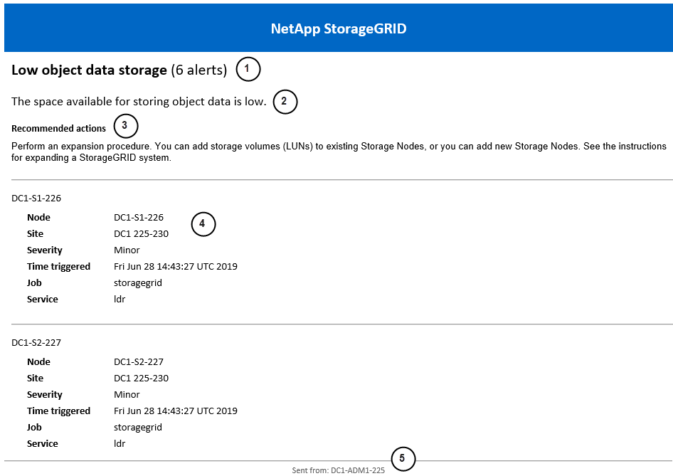

警報電子郵件通知中包含的訊息
在您設定 SMTP 電子郵件伺服器之後,當觸發警示時,系統會將電子郵件通知傳送給指定的收件者,除非該警示規則已被靜音隱藏。請參閱 "靜音警報通知"。
電子郵件通知包含以下資訊:
警示電子郵件通知
圖說文字 說明
1
警報名稱,後面跟著該警報的活躍執行個體數。
2
警報執行摘要。
3
針對警報的任何建議動作。
4
有關警報的每個活動執行個體的詳細資訊,包括受影響的節點和站點、警報嚴重性、觸發警報規則的 UTC 時間以及受影響的作業和服務的名稱。
5
發送通知的管理節點的主機名稱。
