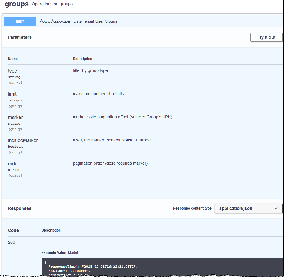

範例展示了 Swagger API 中的 GET groups 操作

  1. 選擇 HTTP 行動以查看請求詳細資料。
  2. 確定請求是否需要其他參數,例如群組 ID 或使用者 ID。然後,取得這些值。您可能需要先發出另一個 API 請求,才能獲得所需資訊。
  3. 確定是否需要修改範例要求本文。如果需要,您可以選取 Model 來瞭解每個欄位的需求。
  4. 選擇 Try it out。
  5. 請提供任何必要的參數,或視需要修改要求本文。
  6. 選擇 Execute。
  7. 查看回應代碼以確定請求是否成功。
