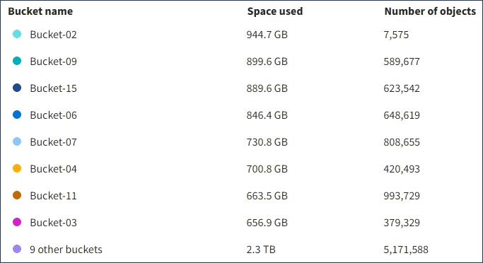

  • 與長條圖相對應,列出最大的儲存桶或 Container,包括每個儲存桶或 Container 的物件資料總量及物件數量。
    租戶儀表板儲存桶
    如果租戶擁有超過九個儲存桶或 Container,則所有其他儲存桶或 Container 將合併為清單底部的單一條目。
