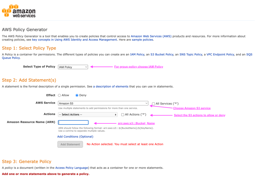

使用 AWS 原則產生器
AWS 原則產生器是一項絕佳工具,可協助您取得 json 程式碼,並取得您嘗試實作的正確格式和資訊。
若要產生 StorageGRID 群組原則的權限: * 選擇原則類型的 IAM 原則。* 選取所需效果的按鈕:「允許」或「拒絕」。最好先以拒絕權限啟動原則,然後在「動作」下拉式清單中新增「允許權限」 * ,然後按一下您要在此權限或「所有動作」方塊中加入的 S3 動作數量旁邊的方塊。* 在「 Amazon 資源名稱( ARN )」方塊中輸入貯體路徑。在貯體名稱前加上「 arn:AWS:S3 ::::」。例如:"arn:AWS : S3 ::: Example_Bucket"
產生群組原則

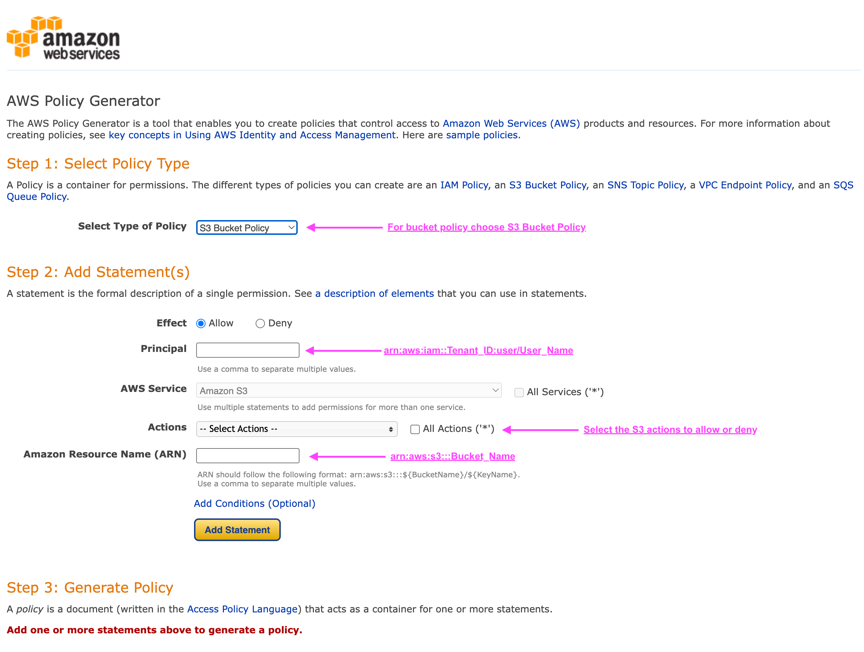

若要產生貯體原則的權限: * 針對原則類型選擇 S3 Bucket 原則。* 選取所需效果的按鈕:「允許」或「拒絕」。以拒絕權限啟動原則,然後新增允許權限 * 輸入主體的使用者或群組資訊,是個不錯的做法。* 在「動作」下拉式清單中,按一下您要在此權限或「所有動作」方塊中包含的 S3 動作數量旁邊的方塊。* 在「 Amazon 資源名稱( ARN )」方塊中輸入貯體路徑。在貯體名稱前加上「 arn:AWS:S3 ::::」。例如:"arn:AWS : S3 ::: Example_Bucket"
產生貯體原則

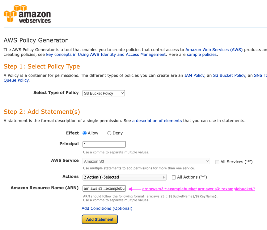

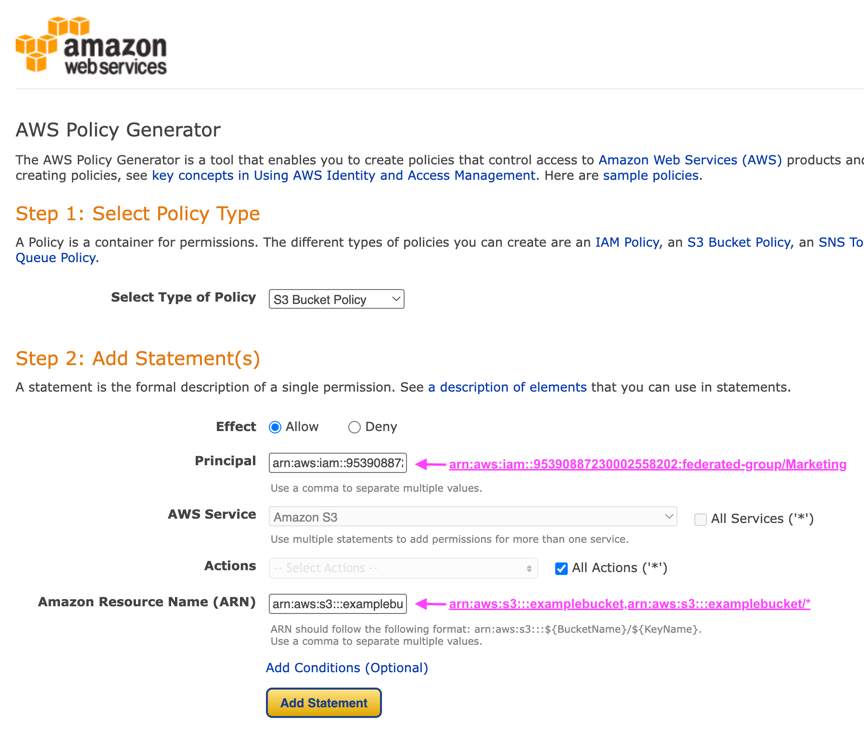

例如,如果您想要產生貯體原則,讓所有使用者都能對貯體中的所有物件執行 GetObject 作業,而只有屬於指定帳戶中「行銷」群組的使用者才可以擁有完整存取權。
  • 選取 S3 Bucket Policy 做為原則類型。
  • 選擇「允許」效果
  • 輸入行銷群組資訊 - arn:AWs:iam::95390887230002558202:Federated -group/Marketing
  • 按一下「所有動作」方塊
  • 輸入貯體資訊 - arn:AWS:S3:::example_Bucket,arn:AWS:::::example_Bucket/*
產生原則中的第一個權限

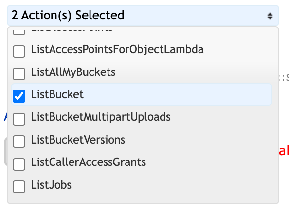

  • 選擇「允許」效果
  • 輸入每個人的星號 *

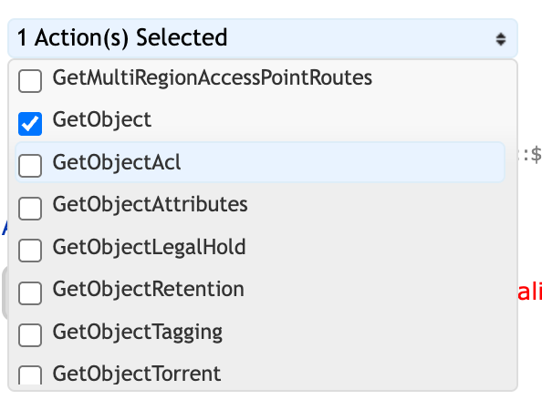

  • 按一下「 GetObject 和 ListBucket 動作」旁邊的方塊
選取 GetObject 選取 ListBucket

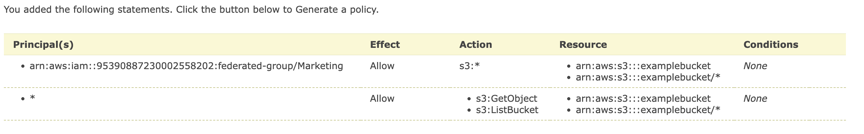

產生原則中的第二個權限
  • 按一下「新增說明」按鈕
原則中的第二個權限

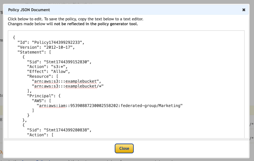

  • 按一下「產生原則」按鈕,就會出現一個快顯視窗,顯示您產生的原則。
最終輸出
  • 複製完整的 json 文字,如下所示:
  "Id": "Policy1744399292233",
  "Version": "2012-10-17",
  "Statement": [
      "Sid": "Stmt1744399152830",
      "Action": "s3:*",
      "Effect": "Allow",
      "Resource": [
        "arn:aws:s3:::example_bucket",
        "arn:aws:s3:::example_bucket/*"
      "Principal": {
        "AWS": [
          "arn:aws:iam::95390887230002558202:federated-group/Marketing"
      "Sid": "Stmt1744399280838",
      "Action": [
        "s3:GetObject",
        "s3:ListBucket"
      "Effect": "Allow",
      "Resource": [
      "Principal": "*"
此 json 可依原樣使用,也可移除「對帳單」行上方的 ID 和版本行,您可以針對每個權限自訂 Sid ,並針對每個權限設定更有意義的標題,也可以移除這些標題。
