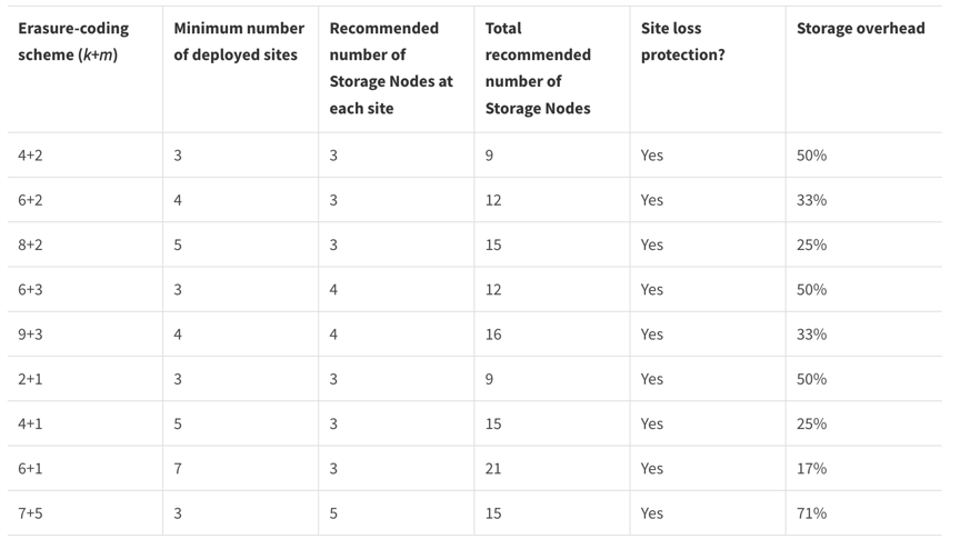

銷毀編碼
StorageGRID提供在節點層級和磁碟機層級擦除程式碼資料的能力。使用StorageGRID設備,我們對每個節點上儲存在該節點內所有磁碟機上的資料進行擦除編碼,從而提供本機保護,防止多個磁碟故障導致資料遺失或中斷。驅動器故障的重建在節點本地進行,不需要透過網路複製資料。
此外, StorageGRID設備使用擦除編碼方案將物件資料儲存在站點內的節點上,或分佈在StorageGRID系統中的 3 個或更多站點上,儘管 StorageGRID 的 ILM 規則可防止節點故障。
糾刪碼提供了一種儲存佈局,該佈局能夠抵禦節點和站點故障,並且開銷比複製更低。只要滿足儲存資料區塊所需的最小節點數,所有StorageGRID糾刪碼方案都可以在單一網站中部署。這意味著對於 4+2 的 EC 方案,至少需要 6 個節點來接收資料。
物件可用的 StorageGRID 抹除編碼配置

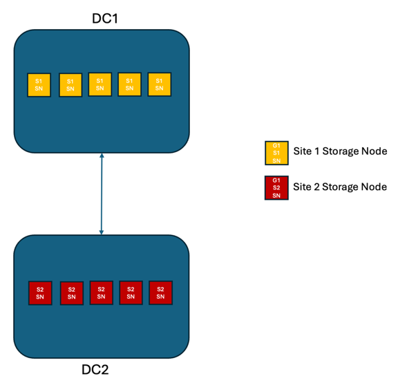

單一網格多站台部署
在下列場景中, StorageGRID解決方案配置了一個可選的外部負載平衡器,用於管理整合負載平衡器高可用性群組的請求。這將實現零 RTO 和零 RPO。ILM 配置了平衡攝取保護,用於同步放置。每個儲存桶都配置了適用於 3 個或更多網站的網格的 Quorum 版本的強全域一致性模型,以及適用於 2 個網站的 Legacy 版本的強全域一致性模型。
情境一:
在雙站點StorageGRID解決方案中,每個物件至少有兩個副本,所有元資料至少有 6 個副本。故障復原後,中斷期間的更新將自動同步到已復原的網站/節點。只有 2 個站點,在站點完全遺失以外的故障情況下,不太可能實現零 RPO。
雙站台 StorageGRID 系統

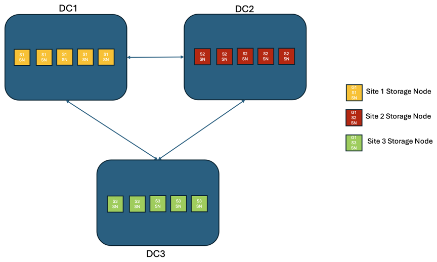

情境二:
在擁有三個或更多站點的StorageGRID解決方案中,每個物件至少有 3 個副本或 3 個 EC 區塊,所有元資料至少有 9 個副本。故障復原後,中斷期間的更新將自動同步到已復原的網站/節點。如果擁有三個或更多站點,則有可能實現零 RPO。
三站台 StorageGRID 系統
