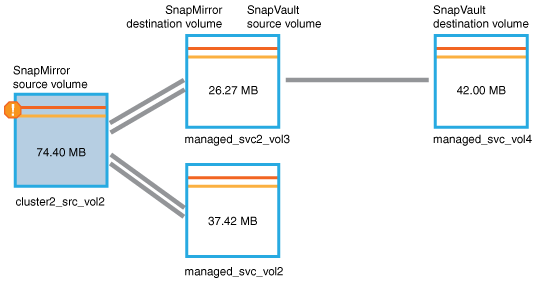

  4. Wenn Sie sich das Schutztopologiediagramm ansehen, sehen Sie ein Fehlersymbol, das mit dem ersten Volume in der Topologie verknüpft ist, bei dem es sich um das Quellvolume für die SnapMirror -Beziehung handelt.
    Sie sehen auch die horizontalen Balken im Symbol des Quellvolumes, die die für dieses Volume festgelegten Warn- und Fehlerschwellenwerte anzeigen.
    Kaskadentopologie bei Jobfehlern
  5. Sie platzieren den Cursor über dem Fehlersymbol, um das Popup-Dialogfeld mit den Schwellenwerteinstellungen anzuzeigen. Sie sehen, dass das Volume den Fehlerschwellenwert überschritten hat, was auf ein Kapazitätsproblem hinweist.
