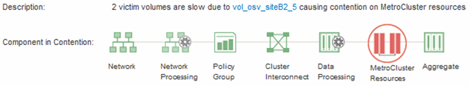

  1. Zeigen Sie die Seite Ereignisdetails an, um Informationen zum Ereignis anzuzeigen.
  2. Überprüfen Sie die Ereignisbeschreibung, um die Namen und die Anzahl der beteiligten Workloads anzuzeigen.
    In diesem Beispiel ist das Symbol „MetroCluster -Ressourcen“ rot, was darauf hinweist, dass es um die MetroCluster -Ressourcen geht. Sie positionieren Ihren Cursor über dem Symbol, um eine Beschreibung des Symbols anzuzeigen.
    Zusammenfassung des Leistungsereignisses für die MetroCluster -Konfiguration
