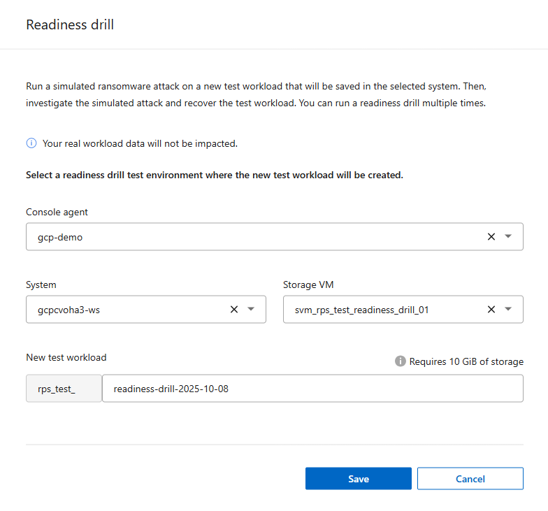

  1. Unter Ransomware Resilience wählen Sie Einstellungen.
  2. In der Readiness-Drill-Karte auf der Seite „Einstellungen“ die Option Konfigurieren auswählen.
    Seite zur Konfiguration der Bereitschaftsübung
  3. Den Ransomware-Angriffstyp auswählen.
  4. Wählen Sie die Umgebung, in der der Bereitschaftsübungstest erstellt wird.
    1. Den Konsolenagenten und das primäre System auswählen.
    2. Nachdem das primäre System ausgewählt wurde, die Storage VM aus der vorausgefüllten Liste auswählen.
    3. Wenn die Storage-VM das CIFS-Protokoll verwendet, sind die Active Directory-Anmeldeinformationen einzugeben. Optional kann die Active Directory-Domäne eingegeben werden; Benutzername und Kennwort müssen jedoch eingegeben werden. Es wird empfohlen, Anmeldeinformationen für einen dedizierten Testbenutzer einzugeben.
    4. Geben Sie einen Namen für die New test workload an. Die Test-Workload wird mit rps_test_ vorangestellt.
    5. Wenn die Bereitschaftsübung für einen Angriffstyp vom Typ Benutzeraktivität ist, den Benutzeraktivitätsagent für die Übungsumgebung auswählen.
  5. Wählen Sie Speichern.
Tipp Die Konfiguration der Bereitschaftsübung lässt sich später auf der Seite „Einstellungen“ anpassen.
