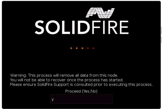

An der ersten Eingabeaufforderung werden Sie benachrichtigt, dass beim Prozess alle Daten vom Node entfernt werden und dass die Daten nach dem Beginn des Prozesses nicht wiederhergestellt werden können. Geben Sie Ja ein, um zu beginnen.
Nach dem Start des Prozesses werden alle Daten- und Konfigurationsdetails dauerhaft vom Node gelöscht. Wenn Sie nicht fortfahren möchten, werden Sie zur weitergeleitetMenü RTFI-Optionen. Wenn Sie die Konsole während des RTFI-Prozesses ansehen möchten, können Sie die Tasten alt+F8 drücken, um auf die ausführliche Modus-Konsole umzuschalten. Drücken Sie alt+F7, um zur primären GUI zurückzukehren. -
