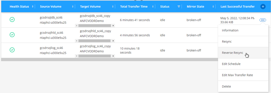

  5. Unterbrechen Sie während eines Katastrophenfalls die SnapMirror Beziehung mithilfe von Cloud Manager und lösen Sie ein Failover virtueller Maschinen zu Azure NetApp Files oder zu vSAN-Datenspeichern am angegebenen AVS DR-Standort aus.
    1. Verbinden Sie die ISCSI-LUNs und NFS-Mounts für die Anwendungs-VMs erneut.
  6. Rufen Sie ein Failback zur geschützten Site auf, indem Sie SnapMirror nach der Wiederherstellung der primären Site rückwärts neu synchronisieren.

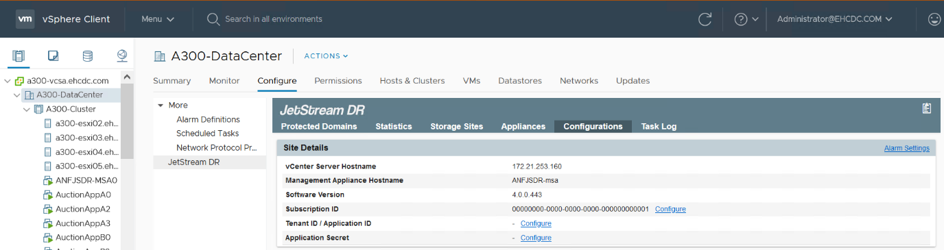

  5. Registrieren Sie den vCenter-Server beim MSA.
  6. Nachdem JetStream DR MSA bereitgestellt und der vCenter Server registriert wurde, navigieren Sie mit dem vSphere Web Client zum JetStream DR-Plug-In. Dies kann durch Navigieren zu Rechenzentrum > Konfigurieren > JetStream DR erfolgen.

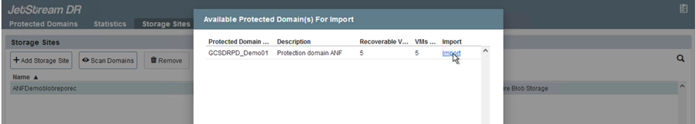

    1. Fügen Sie das Azure Blob Storage-Konto, das zum Schutz des lokalen Clusters verwendet wurde, als Speicherstandort hinzu und führen Sie dann die Option „Domänen scannen“ aus.
    2. Wählen Sie im angezeigten Popup-Dialogfenster die zu importierende geschützte Domäne aus und klicken Sie dann auf den Link „Importieren“.
      Abbildung, die einen Eingabe-/Ausgabedialog zeigt oder schriftlichen Inhalt darstellt
  4. Die Domäne wird zur Wiederherstellung importiert. Gehen Sie zur Registerkarte „Geschützte Domänen“ und überprüfen Sie, ob die gewünschte Domäne ausgewählt wurde, oder wählen Sie die gewünschte Domäne aus dem Menü „Geschützte Domäne auswählen“ aus. Es wird eine Liste der wiederherstellbaren VMs in der geschützten Domäne angezeigt.

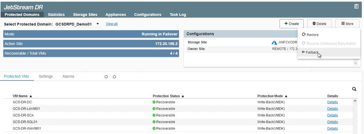

  1. Nach einem Desaster im geschützten Cluster der On-Premises-Umgebung (Teil- oder Komplettausfall) können Sie nach Aufhebung der SnapMirror -Beziehung für die jeweiligen Anwendungsvolumes das Failover für VMs mit Jetstream auslösen.
    Hinweis Dieser Schritt kann leicht automatisiert werden, um den Wiederherstellungsprozess zu erleichtern.
  2. Greifen Sie auf die Jetstream-Benutzeroberfläche auf AVS SDDC (Zielseite) zu und lösen Sie die Failover-Option aus, um das Failover abzuschließen. Die Taskleiste zeigt den Fortschritt der Failover-Aktivitäten an.
    Im Dialogfenster, das nach Abschluss des Failovers angezeigt wird, kann die Failover-Aufgabe als geplant angegeben oder als erzwungen angenommen werden.
    Beim erzwungenen Failover wird davon ausgegangen, dass auf den primären Standort nicht mehr zugegriffen werden kann und der Besitz der geschützten Domäne direkt vom Wiederherstellungsstandort übernommen werden sollte.
  3. Nach Abschluss des kontinuierlichen Failovers wird eine Meldung angezeigt, die den Abschluss der Aufgabe bestätigt. Wenn die Aufgabe abgeschlossen ist, greifen Sie auf die wiederhergestellten VMs zu, um ISCSI- oder NFS-Sitzungen zu konfigurieren.
    Hinweis Der Failover-Modus ändert sich in „Wird im Failover ausgeführt“ und der VM-Status ist „Wiederherstellbar“. Alle VMs der geschützten Domäne werden jetzt am Wiederherstellungsstandort in dem durch die Failover-Runbook-Einstellungen angegebenen Zustand ausgeführt.
    Hinweis Um die Failover-Konfiguration und -Infrastruktur zu überprüfen, kann JetStream DR im Testmodus (Option „Test-Failover“) betrieben werden, um die Wiederherstellung virtueller Maschinen und ihrer Daten aus dem Objektspeicher in eine Testwiederherstellungsumgebung zu beobachten. Wenn ein Failover-Verfahren im Testmodus ausgeführt wird, ähnelt sein Ablauf einem tatsächlichen Failover-Prozess.

  2. Greifen Sie auf die wiederhergestellte lokale Umgebung zu, gehen Sie zur Jetstream DR-Benutzeroberfläche und wählen Sie die entsprechende geschützte Domäne aus. Nachdem die geschützte Site für das Failback bereit ist, wählen Sie die Failback-Option in der Benutzeroberfläche aus.
    Hinweis Der vom CPT generierte Failback-Plan kann auch verwendet werden, um die Rückgabe der VMs und ihrer Daten aus dem Objektspeicher zurück in die ursprüngliche VMware-Umgebung zu initiieren.

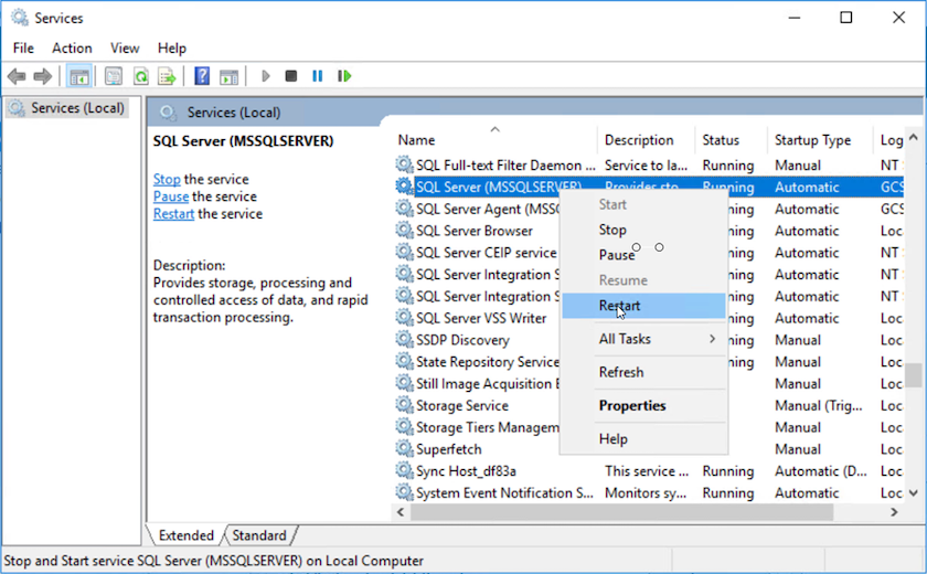

  5. Starten Sie den MSSQL-Serverdienst neu.
  6. Überprüfen Sie, ob die SQL-Ressourcen wieder online sind.

    Hinweis Um ein Failback zum primären Speicher durchzuführen, stellen Sie sicher, dass die Beziehungsrichtung dieselbe bleibt wie vor dem Failover, indem Sie einen umgekehrten Resynchronisierungsvorgang durchführen.
    Hinweis Um die Rollen des primären und sekundären Speichers nach dem umgekehrten Resynchronisierungsvorgang beizubehalten, führen Sie den umgekehrten Resynchronisierungsvorgang erneut durch.
