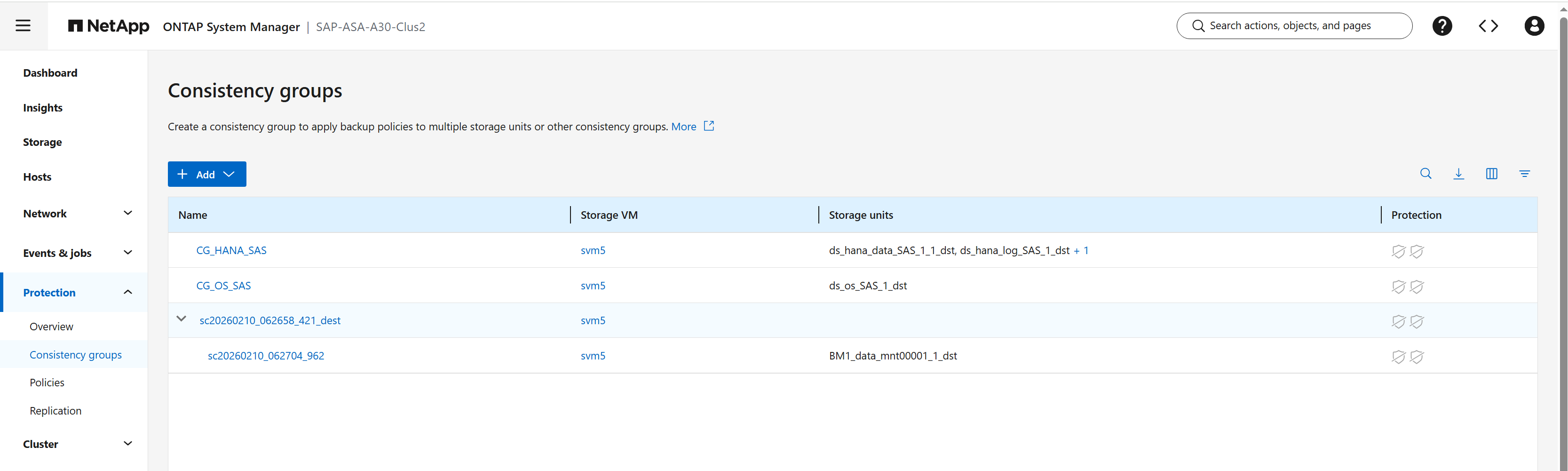

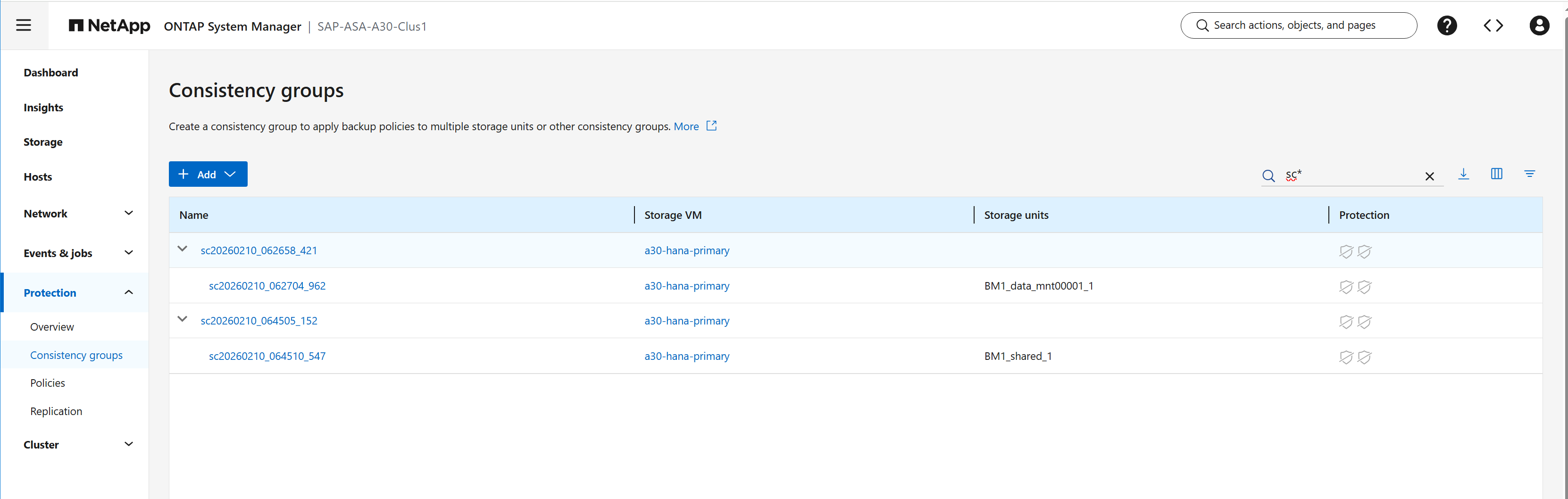

Hinweis Wenn für die Speichereinheit keine Konsistenzgruppe konfiguriert ist, erstellt SnapCenter mit dem ersten Snapshot-Backup eine Konsistenzgruppe und eine untergeordnete Konsistenzgruppe. Der HANA-Datenspeicher wird anschließend der untergeordneten Konsistenzgruppe zugeordnet. SnapCenter Snapshot-Backups werden innerhalb der untergeordneten Konsistenzgruppe aufgeführt.
width=601,height=191
width=601,height=205

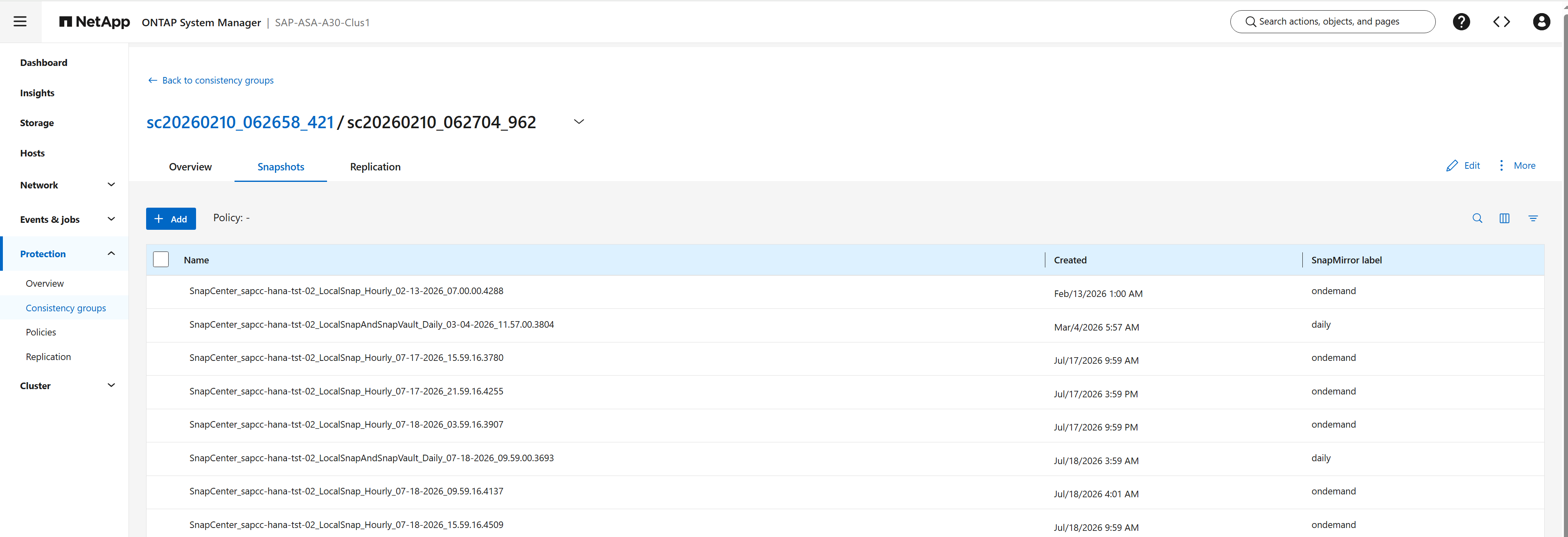

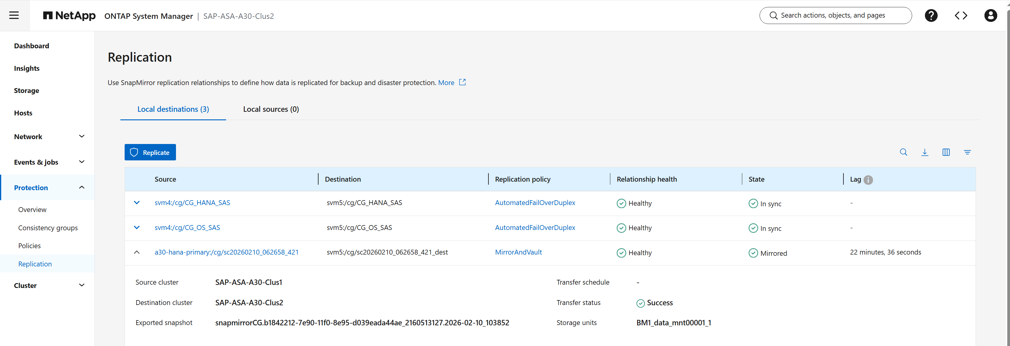

Asynchrone Speicherreplikation
Für das HANA Datenvolume wurde eine asynchrone Speicherreplizierung konfiguriert.
Breite=601, Höhe=180

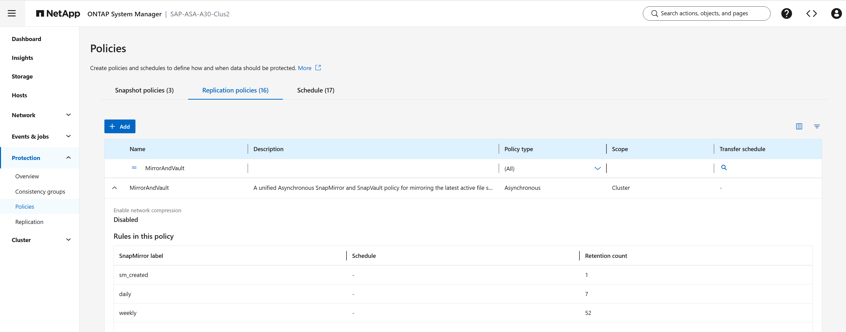

Die Replikation wurde mit der MirrorAndVault Richtlinie konfiguriert.
width=601,height=206
Die MirrorAndVault Policy beinhaltet verschiedene SnapMirror Labels und Aufbewahrungsfristen.
width=601,height=235

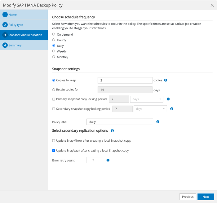

In SnapCenter wurde eine Richtlinie so konfiguriert, dass sie mit dem SnapMirror Label „daily“ der ONTAP MirrorAndVault Richtlinie übereinstimmt.
width=378,height=354

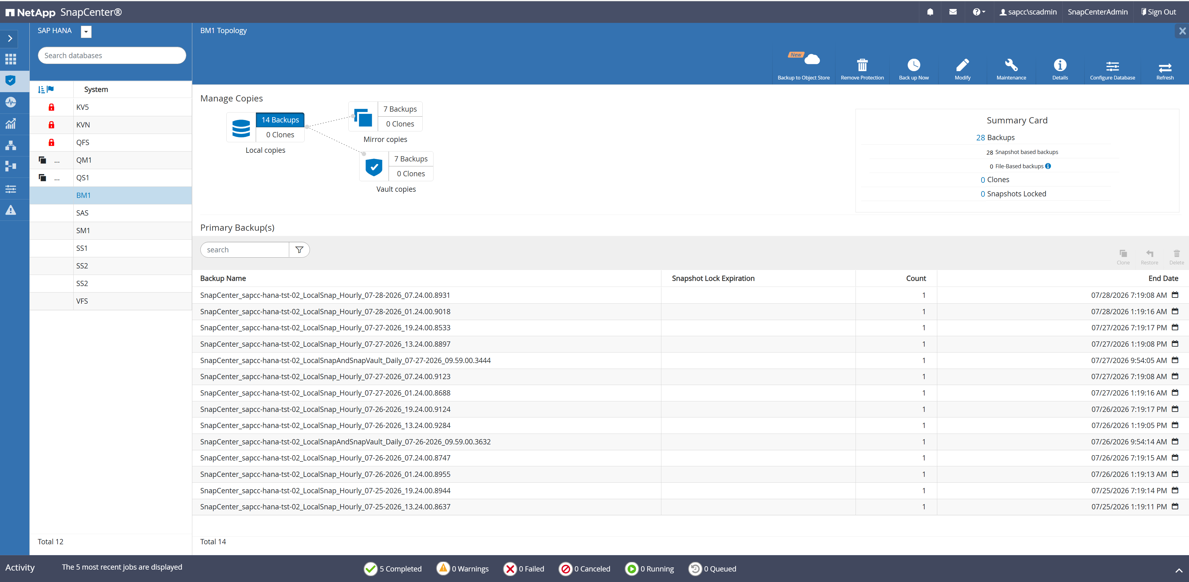

Bei Verwendung der ONTAP MirrorAndVault Richtlinie zeigt SnapCenter separate Vault- und Spiegelkopien an, obwohl die Snapshot-Backups nur einmal im Zielspeicher verfügbar sind.
Breite=601, Höhe=294

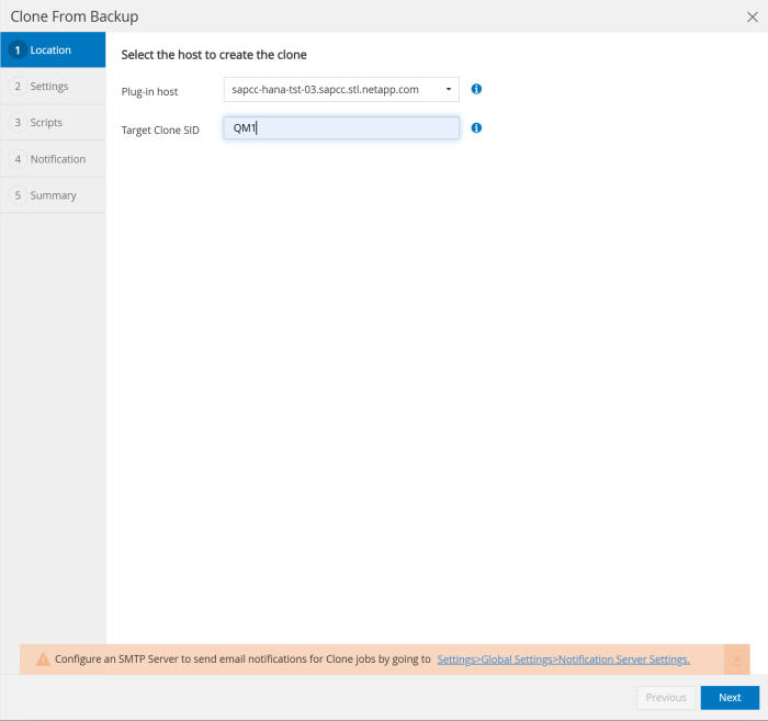

Im ersten Schritt des Klon-Workflows müssen der Zielhost und die Ziel-SID angegeben werden.
width=333,height=313

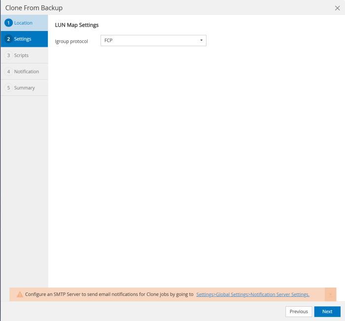

Die Protokollauswahl muss "FCP" sein.
width=334,height=312

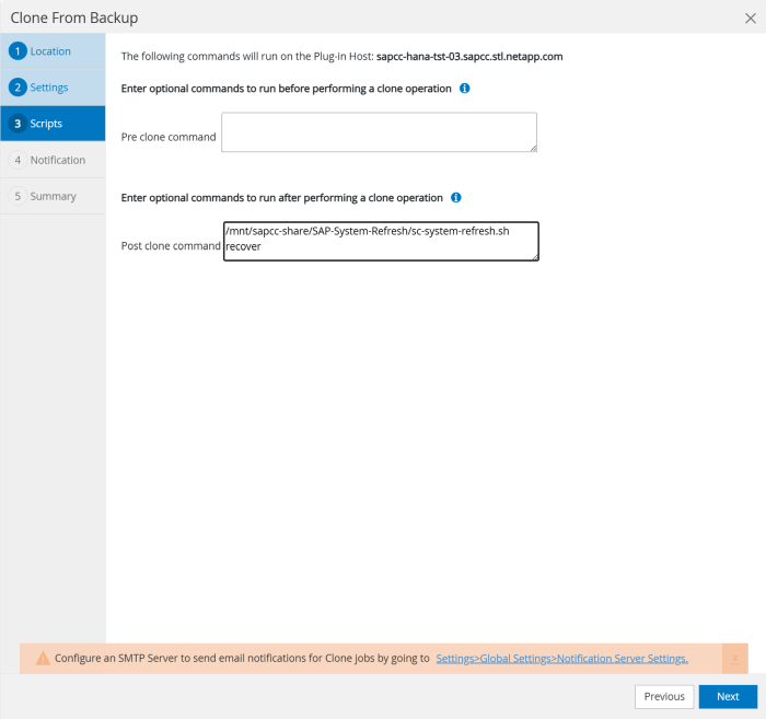

Optional kann das Skript sc-system-refresh.sh hinzugefügt werden, um den Wiederherstellungsvorgang zu automatisieren.
width=352,height=331

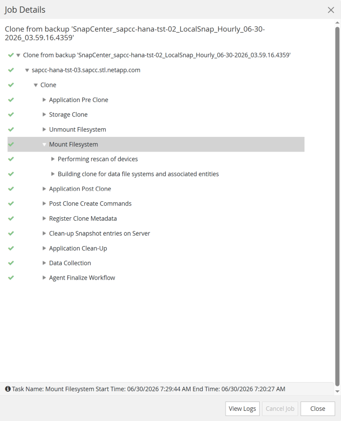

Der folgende Screenshot zeigt das Jobprotokoll des Klon-Workflows.
width=379,height=468

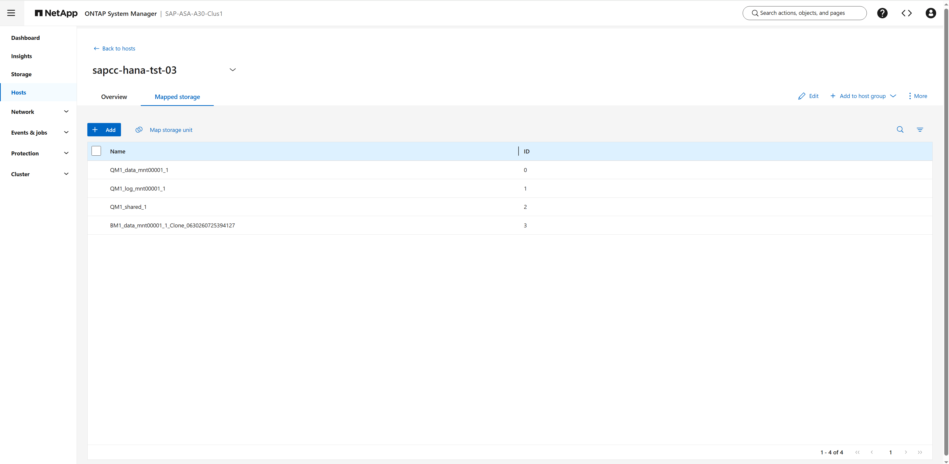

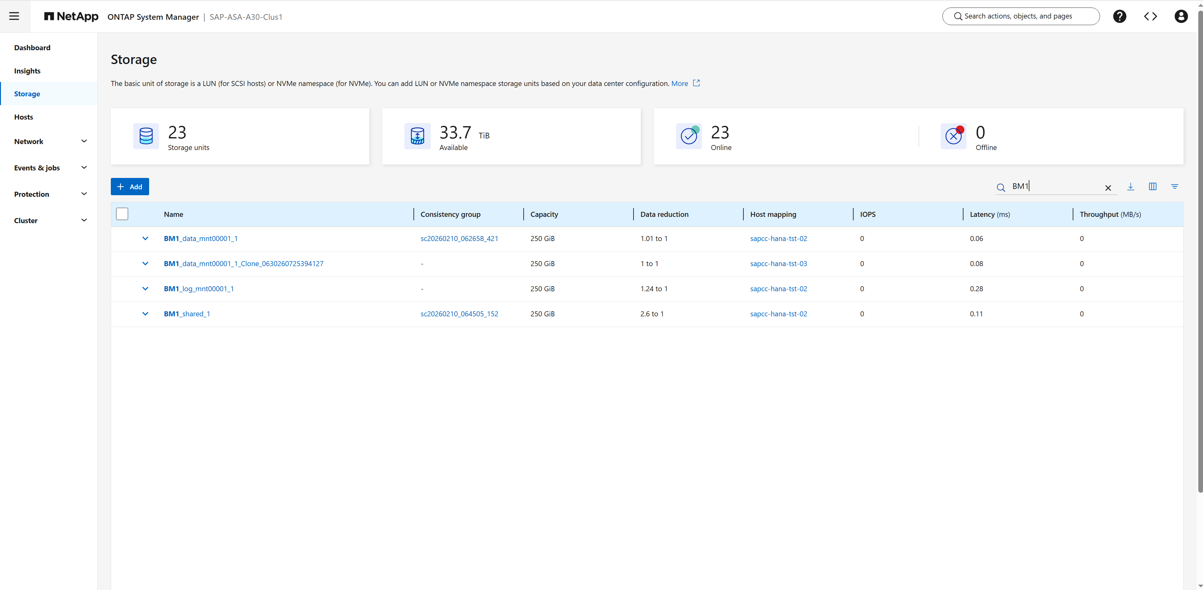

Speicheransicht
Auf der Speicherebene wurde das FlexClone Volume erstellt und dem Zielhost zugeordnet.
width=601,height=295
Host Ansicht
Auf dem Host wurde das neue FlexClone Volume entdeckt und eingebunden.
