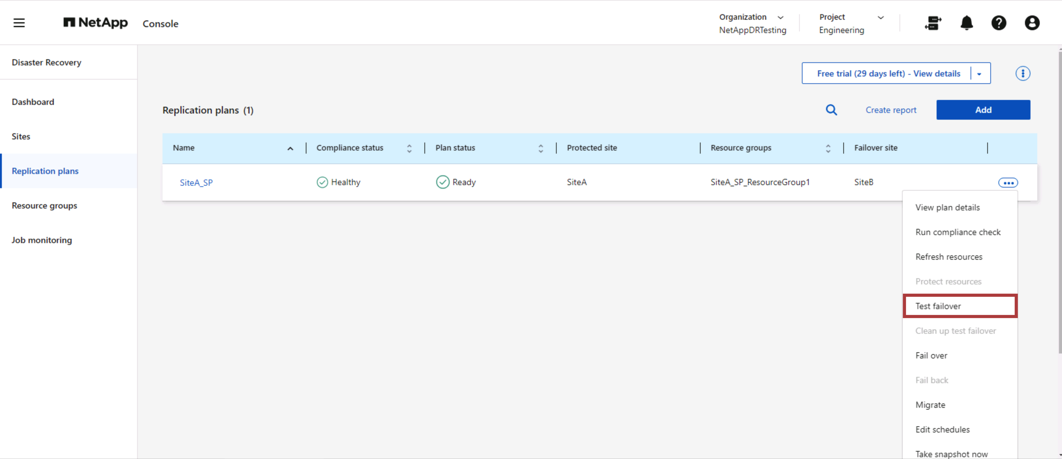

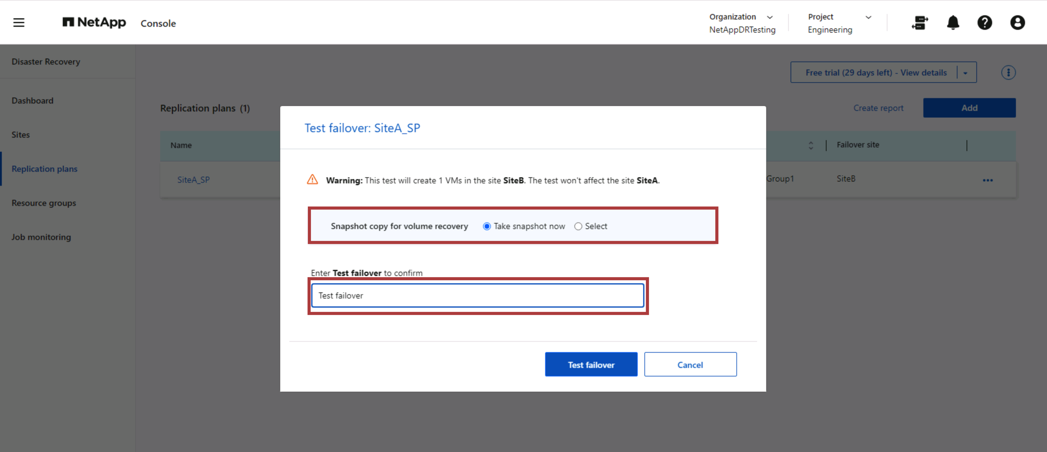

Testen des Failovers
Das Test-Failover in NetApp Disaster Recovery ist ein Betriebsverfahren, das es VMware-Administratoren ermöglicht, ihre Wiederherstellungspläne vollständig zu validieren, ohne ihre Produktionsumgebungen zu unterbrechen.
NetApp Disaster Recovery Replikationsplan-Test-Failover
NetApp Disaster Recovery bietet die Möglichkeit, den Snapshot als optionale Funktion im Test-Failover-Vorgang auszuwählen. Diese Funktion ermöglicht es dem VMware-Administrator zu überprüfen, ob alle kürzlich in der Umgebung vorgenommenen Änderungen auf den Zielstandort repliziert wurden und somit während des Tests vorhanden sind. Zu diesen Änderungen gehören Patches für das VM-Gastbetriebssystem.
NetApp Disaster Recovery Replikationsplan-Test Failover-Bestätigung

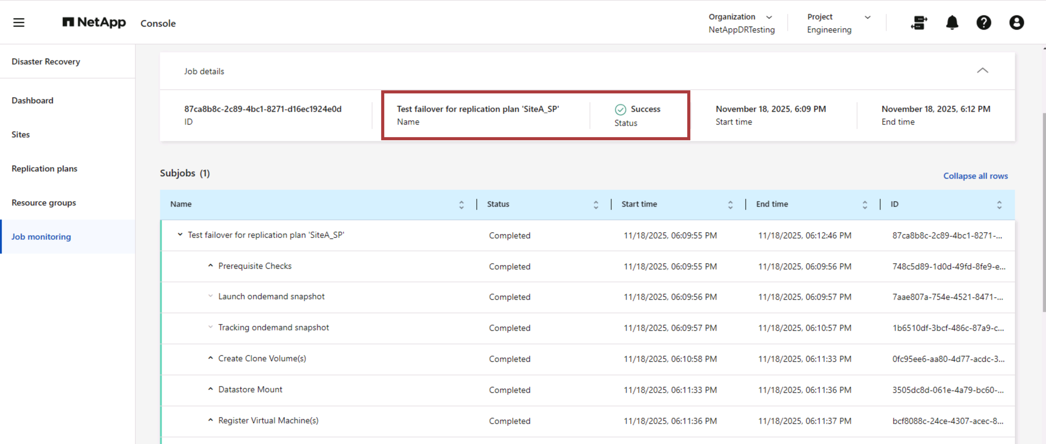

Wenn der VMware-Administrator einen Test-Failover durchführt, automatisiert NetApp Disaster Recovery die folgenden Aufgaben:
  • Auslösen von SnapMirror -Beziehungen, um den Speicher am Zielstandort mit allen kürzlich am Produktionsstandort vorgenommenen Änderungen zu aktualisieren.
  • Erstellen von NetApp FlexClone -Volumes der FlexVol -Volumes auf dem DR-Speicherarray.
  • Verbinden der Datenspeicher in den FlexClone -Volumes mit den ESXi-Hosts am DR-Standort.
  • Verbinden der VM-Netzwerkadapter mit dem während der Zuordnung angegebenen Testnetzwerk.
  • Neukonfigurieren der Netzwerkeinstellungen des VM-Gastbetriebssystems wie für das Netzwerk am DR-Standort definiert.
  • Ausführen aller benutzerdefinierten Befehle, die im Replikationsplan gespeichert wurden.
  • Einschalten der VMs in der im Replikationsplan festgelegten Reihenfolge.
NetApp Disaster Recovery Replikationsplan-Test-Failover-Ergebnis

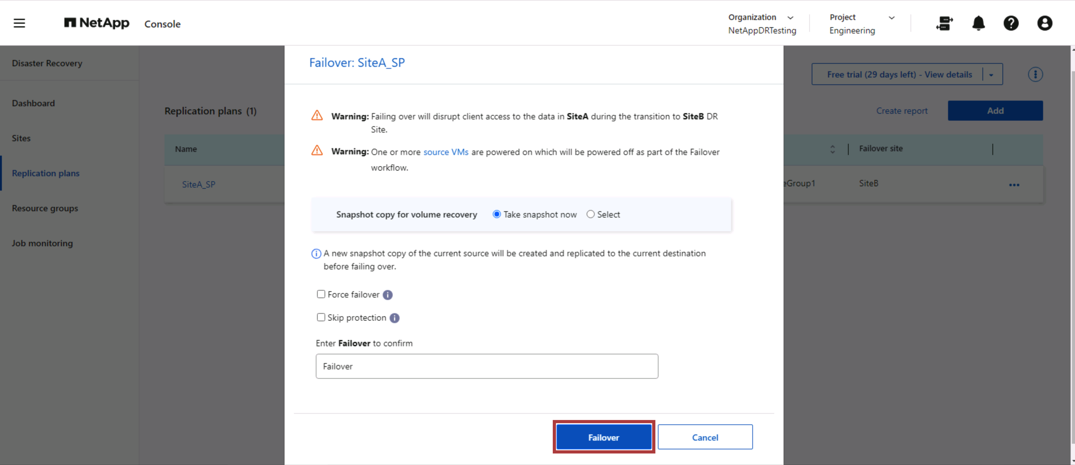

Geplante Migration und Failover
NetApp Disaster Recovery bietet zwei Methoden zur Durchführung eines echten Failovers: geplante Migration und Failover. Die erste Methode, die geplante Migration, beinhaltet das Herunterfahren der VMs und die Synchronisierung der Speicherreplikation in den Prozess, um die VMs wiederherzustellen oder effektiv an den Zielstandort zu verschieben. Für die geplante Migration ist der Zugriff auf den Quellstandort erforderlich. Die zweite Methode, Failover, ist ein geplantes/ungeplantes Failover, bei dem die VMs am Zielstandort aus dem letzten Speicherreplikationsintervall wiederhergestellt werden, das abgeschlossen werden konnte. Je nach dem in der Lösung festgelegten RPO (Recovery Point Objective) ist im DR-Szenario mit einem gewissen Datenverlust zu rechnen.
NetApp Disaster Recovery -Replikationsplan-Failover-Aktion
Bestätigung der Failover-Aktion des NetApp Disaster Recovery

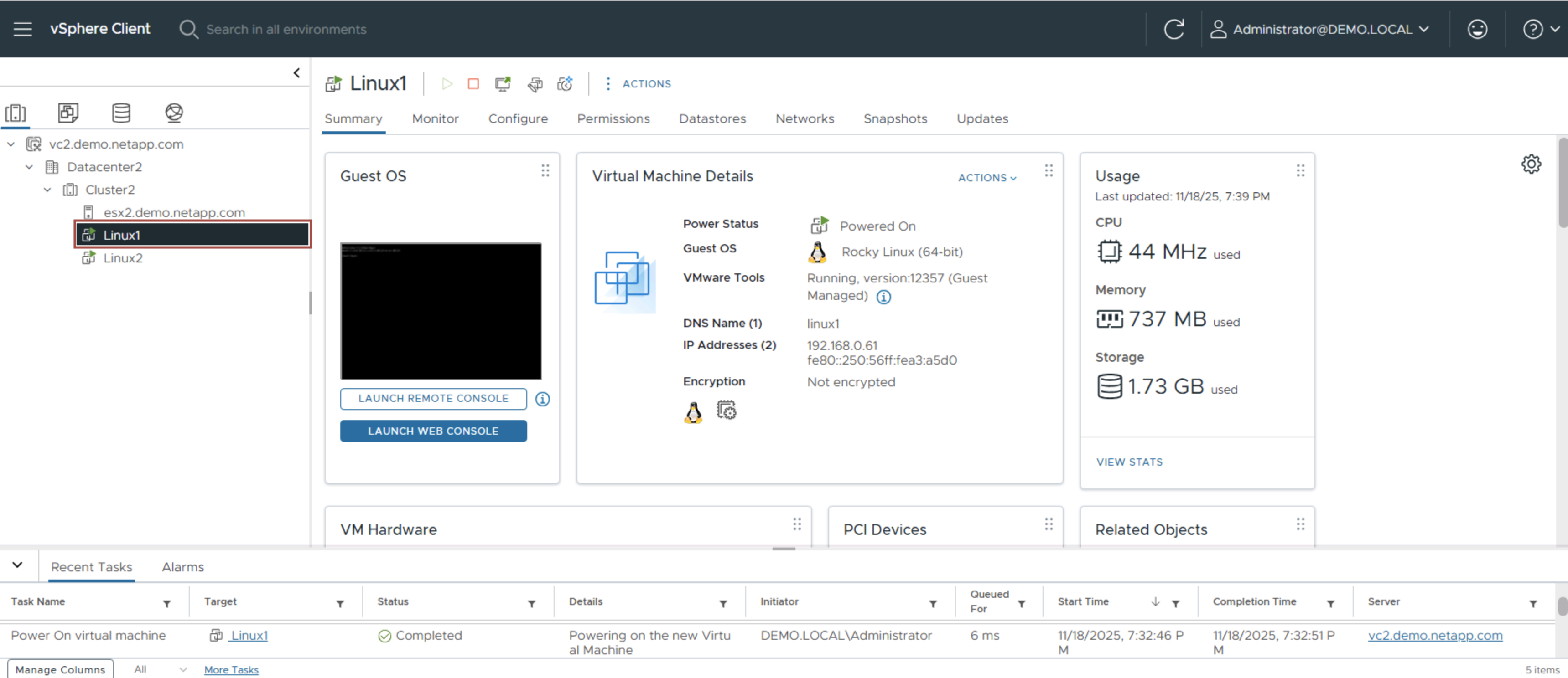

Wenn der VMware-Administrator einen Failover durchführt, automatisiert NetApp Disaster Recovery die folgenden Aufgaben:
  • Unterbrechen und Failover der NetApp SnapMirror -Beziehungen.
  • Verbinden Sie die replizierten Datenspeicher mit den ESXi-Hosts am DR-Standort.
  • Verbinden Sie die VM-Netzwerkadapter mit dem entsprechenden Zielstandortnetzwerk.
  • Konfigurieren Sie die Netzwerkeinstellungen des VM-Gastbetriebssystems neu, wie für das Netzwerk am Zielstandort definiert.
  • Führen Sie alle benutzerdefinierten Befehle (sofern vorhanden) aus, die im Replikationsplan gespeichert wurden.
  • Schalten Sie die VMs in der im Replikationsplan festgelegten Reihenfolge ein.
vSphere-Client – VMs eingeschaltet

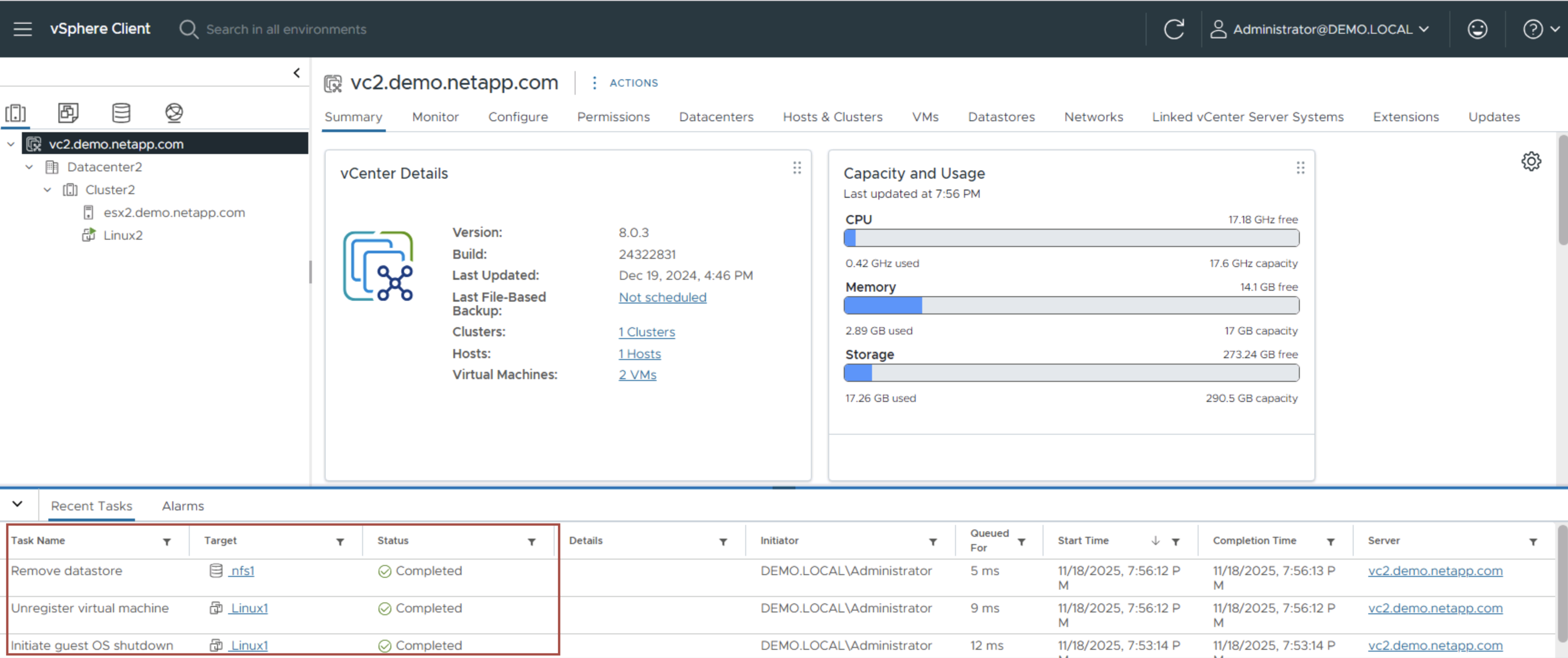

Dieser Prozess beginnt mit einer Beziehung, deren Failover zu einem Ziel abgeschlossen ist, und umfasst die folgenden Schritte:
  • Schalten Sie die virtuellen Maschinen aus und heben Sie die Registrierung auf. Die Volumes auf der Zielsite werden ausgehängt.
    vSphere-Client – kürzlich ausgeführte Aufgaben

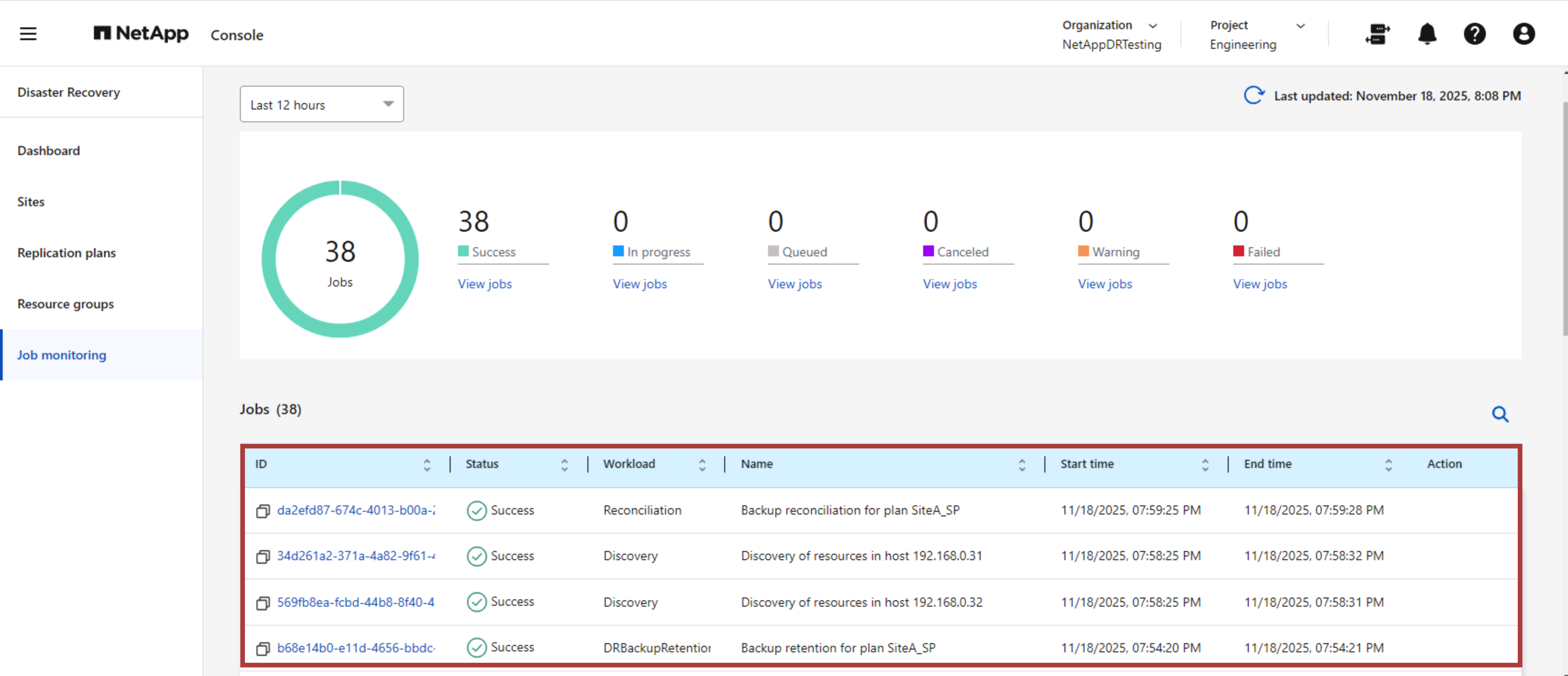

Überwachung und Dashboard
Über NetApp Disaster Recovery oder die ONTAP CLI können Sie den Replikationsstatus der entsprechenden Datenspeichervolumes überwachen, und der Status eines Failovers oder Test-Failovers kann über die Jobüberwachung verfolgt werden.
Überwachung von NetApp Disaster Recovery
Hinweis Wenn ein Auftrag gerade ausgeführt wird oder sich in der Warteschlange befindet und Sie ihn stoppen möchten, können Sie ihn mit der Option „Abbrechen“ abbrechen.
Mit dem NetApp Disaster Recovery Dashboard können Sie den Status von Disaster-Recovery-Standorten und Replikationsplänen zuverlässig beurteilen. Dies ermöglicht es Administratoren, intakte, nicht verbundene oder beeinträchtigte Standorte und Pläne schnell zu identifizieren.
NetApp Disaster Recovery – Aktualisiertes Dashboard
Dies bietet eine leistungsstarke Lösung zur Handhabung eines maßgeschneiderten und individuellen Notfallwiederherstellungsplans. Das Failover kann als geplantes Failover oder per Mausklick erfolgen, wenn ein Notfall eintritt und die Entscheidung zur Aktivierung der DR-Site getroffen wird.
