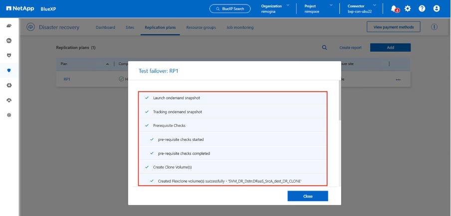

Testen des Failovers
Test-Failover in BlueXP DRaaS ist ein Betriebsverfahren, das es VMware-Administratoren ermöglicht, ihre Wiederherstellungspläne vollständig zu validieren, ohne ihre Produktionsumgebungen zu stören.
BlueXP DRaaS bietet die Möglichkeit, den Snapshot als optionale Funktion im Test-Failover-Vorgang auszuwählen. Mit dieser Funktion kann der VMware-Administrator überprüfen, ob alle kürzlich in der Umgebung vorgenommenen Änderungen auf die Zielsite repliziert werden und somit während des Tests vorhanden sind. Zu diesen Änderungen gehören Patches für das VM-Gastbetriebssystem.
Wenn der VMware-Administrator einen Test-Failover-Vorgang ausführt, automatisiert BlueXP DRaaS die folgenden Aufgaben:
Auslösen von SnapMirror -Beziehungen, um den Speicher am Zielstandort mit allen kürzlich am Produktionsstandort vorgenommenen Änderungen zu aktualisieren.
Erstellen von NetApp FlexClone -Volumes der FlexVol -Volumes auf dem DR-Speicherarray.
Verbinden der Datenspeicher in den FlexClone -Volumes mit den ESXi-Hosts am DR-Standort.
Verbinden der VM-Netzwerkadapter mit dem während der Zuordnung angegebenen Testnetzwerk.
Neukonfigurieren der Netzwerkeinstellungen des VM-Gastbetriebssystems wie für das Netzwerk am DR-Standort definiert.
Ausführen aller benutzerdefinierten Befehle, die im Replikationsplan gespeichert wurden.
Einschalten der VMs in der im Replikationsplan festgelegten Reihenfolge.

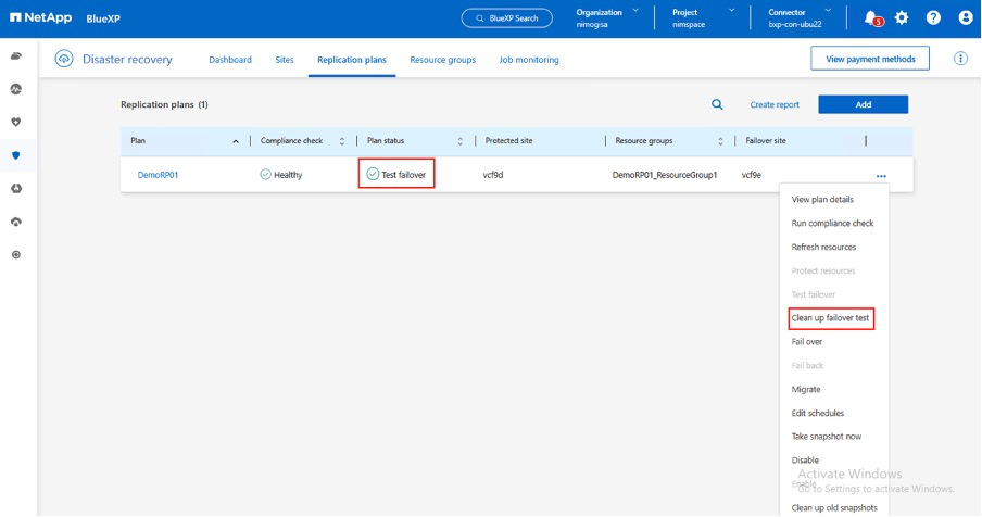

Bereinigungs-Failover-Testvorgang
Der Bereinigungs-Failover-Testvorgang wird ausgeführt, nachdem der Replikationsplantest abgeschlossen wurde und der VMware-Administrator auf die Bereinigungsaufforderung reagiert.
Durch diese Aktion werden die virtuellen Maschinen (VMs) und der Status des Replikationsplans auf den Bereitschaftszustand zurückgesetzt. Wenn der VMware-Administrator einen Wiederherstellungsvorgang durchführt, führt BlueXP DRaaS den folgenden Prozess durch:
Es schaltet jede wiederhergestellte VM in der FlexClone -Kopie aus, die zum Testen verwendet wurde.
Es löscht das FlexClone Volume, das während des Tests zum Präsentieren der wiederhergestellten VMs verwendet wurde.

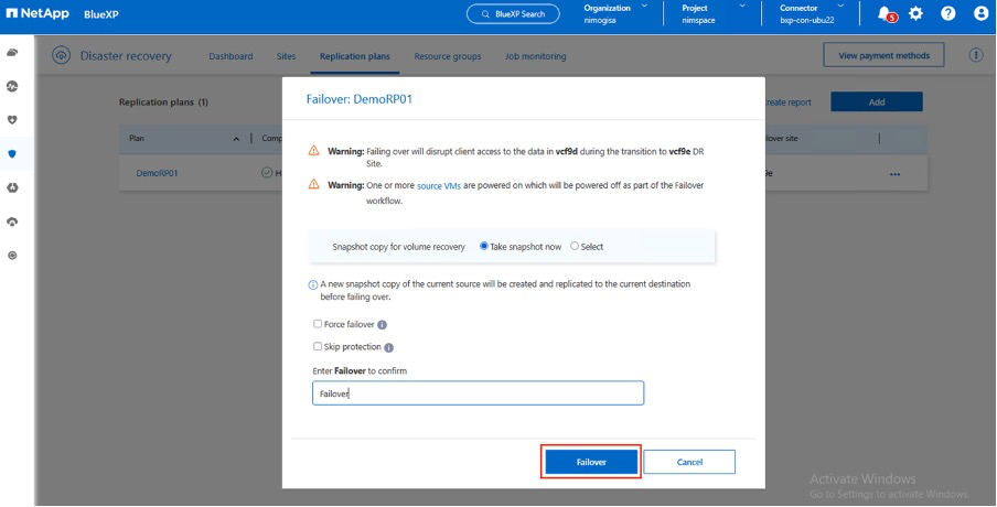

Geplante Migration und Failover
BlueXP DRaaS bietet zwei Methoden zur Durchführung eines echten Failovers: geplante Migration und Failover. Bei der ersten Methode, der geplanten Migration, werden das Herunterfahren der VM und die Synchronisierung der Speicherreplikation in den Prozess integriert, um die VMs wiederherzustellen oder effektiv an den Zielstandort zu verschieben. Für die geplante Migration ist Zugriff auf die Quellsite erforderlich. Die zweite Methode, Failover, ist ein geplantes/ungeplantes Failover, bei dem die VMs am Zielstandort aus dem letzten Speicherreplikationsintervall wiederhergestellt werden, das abgeschlossen werden konnte. Abhängig vom RPO, das in die Lösung integriert wurde, ist im DR-Szenario mit einem gewissen Datenverlust zu rechnen.
Wenn der VMware-Administrator einen Failover-Vorgang durchführt, automatisiert BlueXP DRaaS die folgenden Aufgaben:
Unterbrechen und Failover der NetApp SnapMirror -Beziehungen.
Verbinden Sie die replizierten Datenspeicher mit den ESXi-Hosts am DR-Standort.
Verbinden Sie die VM-Netzwerkadapter mit dem entsprechenden Zielstandortnetzwerk.
Konfigurieren Sie die Netzwerkeinstellungen des VM-Gastbetriebssystems neu, wie für das Netzwerk am Zielstandort definiert.
Führen Sie alle benutzerdefinierten Befehle (sofern vorhanden) aus, die im Replikationsplan gespeichert wurden.
Schalten Sie die VMs in der im Replikationsplan festgelegten Reihenfolge ein.

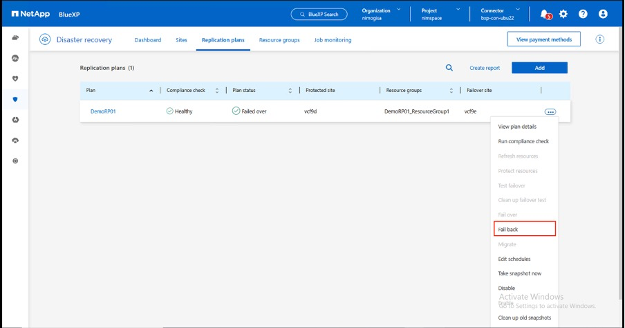

Failback
Ein Failback ist ein optionales Verfahren, das nach einer Wiederherstellung die ursprüngliche Konfiguration der Quell- und Zielsites wiederherstellt.
VMware-Administratoren können ein Failback-Verfahren konfigurieren und ausführen, wenn sie bereit sind, die Dienste auf der ursprünglichen Quellsite wiederherzustellen.
BlueXP DRaaS repliziert (resynchronisiert) alle Änderungen zurück zur ursprünglichen virtuellen Quellmaschine, bevor die Replikationsrichtung umgekehrt wird. |
Dieser Prozess beginnt mit einer Beziehung, deren Failover zu einem Ziel abgeschlossen ist, und umfasst die folgenden Schritte:
Schalten Sie die virtuellen Maschinen aus und heben Sie die Registrierung auf. Die Volumes auf der Zielsite werden ausgehängt.
Unterbrechen Sie die SnapMirror -Beziehung zur Originalquelle, um Lese-/Schreibzugriff zu ermöglichen.
Synchronisieren Sie die SnapMirror -Beziehung erneut, um die Replikation umzukehren.
Mounten Sie das Volume auf der Quelle, schalten Sie die virtuellen Quellmaschinen ein und registrieren Sie sie.

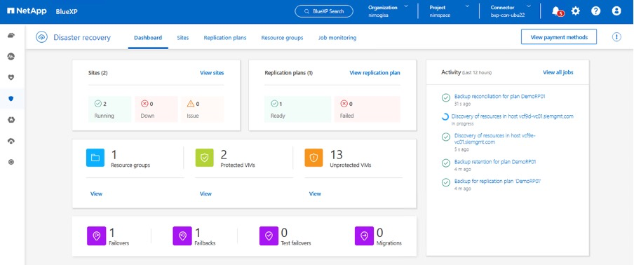

Überwachung und Dashboard
Von BlueXP oder der ONTAP CLI aus können Sie den Replikationszustand für die entsprechenden Datenspeichervolumes überwachen und den Status eines Failovers oder Testfailovers über die Jobüberwachung verfolgen.
Wenn ein Auftrag gerade ausgeführt wird oder sich in der Warteschlange befindet und Sie ihn stoppen möchten, können Sie ihn mit der Option „Abbrechen“ abbrechen. |
Mit dem BlueXP disaster recovery können Sie den Status von Notfallwiederherstellungsstandorten und Replikationsplänen zuverlässig bewerten. Dadurch können Administratoren schnell fehlerfreie, nicht verbundene oder beeinträchtigte Sites und Pläne identifizieren.
Dies bietet eine leistungsstarke Lösung zur Handhabung eines maßgeschneiderten und individuellen Notfallwiederherstellungsplans. Das Failover kann als geplantes Failover oder per Mausklick erfolgen, wenn ein Notfall eintritt und die Entscheidung zur Aktivierung der DR-Site getroffen wird.
