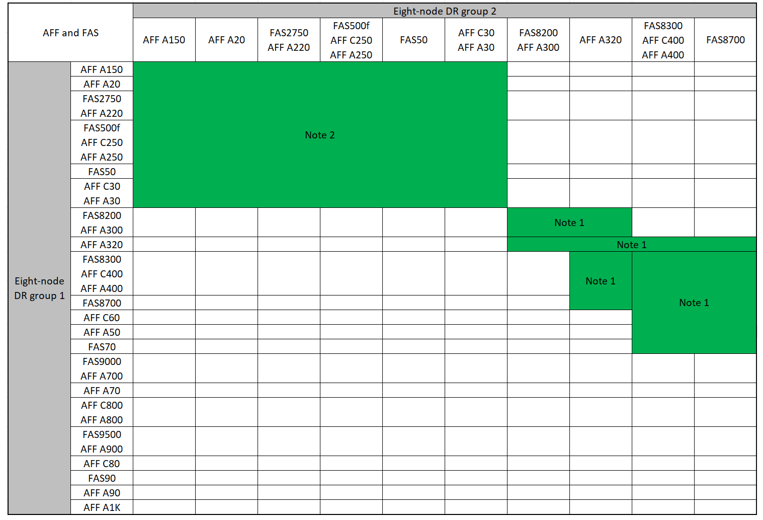

Unterstützte AFF- und FAS MetroCluster-IP-Erweiterungskombinationen
Die folgenden Tabellen zeigen die unterstützten Plattformkombinationen für die Erweiterung eines AFF- oder FAS-Systems in einer MetroCluster IP-Konfiguration. Die Tabellen sind in zwei Gruppen aufgeteilt:
  • Gruppe 1 zeigt Kombinationen für AFF A150, AFF A20, FAS2750, FAS8300, FAS500f, AFF C250, AFF A250, FAS50, AFF C30, AFF A30, FAS8200, AFF C400, AFF A400, AFF A220, AFF A300, AFF A320 und FAS8700 Systeme.
  • Gruppe 2 zeigt Kombinationen für AFF C60, AFF A50, FAS70, FAS9000, AFF A700, AFF A70, AFF C800, AFF A800, FAS9500, AFF A900, AFF C80, FAS90, AFF A90 und AFF A1K Systeme.
Die folgenden Hinweise gelten für beide Gruppen:
  • Hinweis 1: Für diese Kombinationen ist ONTAP 9.9.1 oder höher (oder die minimale ONTAP-Version, die auf der Plattform unterstützt wird) erforderlich.
  • Hinweis 2: Für diese Kombinationen ist ONTAP 9.13.1 oder höher (oder die minimale ONTAP-Version, die auf der Plattform unterstützt wird) erforderlich.
AFF- und FAS-Kombinationen, Gruppe 1
Prüfen Sie die Erweiterungskombinationen für AFF A150, AFF A20, FAS2750, FAS8300, FAS500f, AFF C250, AFF A250, FAS50, AFF C30, AFF A30, FAS8200, AFF A300, AFF A400, AFF A220, AFF C400, AFF A320 und FAS8700 Systeme.
Erweiterungskombinationen für AFF und FAS Gruppe-1-Plattformen in MetroCluster IP
