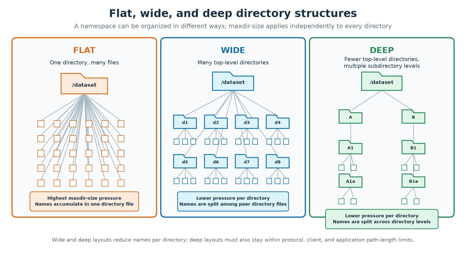

Es gibt drei gängige Namespace-Layouts.
  • Flat: Ein oder wenige Verzeichnisse enthalten viele Dateien auf derselben Ebene.
  • Breit: Viele Verzeichnisse der obersten Ebene unterteilen die Dateien.
  • Tief: Weniger Verzeichnisse der obersten Ebene führen zu mehreren Ebenen von Unterverzeichnissen.
Diagramm zum Vergleich eines flachen Namespace mit vielen Dateien in einem Verzeichnis
Wenn möglich, sollte vermieden werden, Millionen von Namen auf einer einzigen flachen Verzeichnisebene zu speichern, falls die Anwendung eine breite oder tiefe Hierarchie nutzen kann. Flache Verzeichnisstrukturen konzentrieren Speicher- und CPU-Last und können die Latenz bei Massen GETATTR, READDIR, Such- und Löschvorgängen erhöhen. In einem FlexGroup Volume kann ein großes flaches Verzeichnis außerdem mehr entfernte Einträge erzeugen, wodurch sich die Verzeichnisdatei `maxdir-size`früher annähert als bei derselben Anzahl sichtbarer Namen in einem FlexVol.
FlexGroup Volumes funktionieren im Allgemeinen besser mit vielen kleineren Verzeichnissen als mit einem großen, flachen Verzeichnis. Verzeichnisse mit weniger als etwa 2 MiB bleiben auf dem einfachen Scanpfad. Ab ONTAP 9.2 werden größere Verzeichnisse automatisch indiziert, was gezielte Suchvorgänge erleichtert. Die Indizierung macht ein sehr großes Verzeichnis jedoch nicht mit einer Sharded-Hierarchie gleichwertig: Enumeration, Wildcard-Scans und die Serialisierung beim Erstellen in einem einzelnen Verzeichnis gelten weiterhin. ONTAP kann FlexGroup untergeordnete Verzeichnisse remote platzieren und dabei die Dateilokalität zum übergeordneten Verzeichnis bevorzugen, wodurch die Remote-Latenz für diese Dateien reduziert wird.
Die Verteilung von Dateien über eine Hierarchie hinweg bedeutet die Verwendung von mehr Verzeichnissen mit jeweils weniger Dateien in jedem Verzeichnis.
Gängige Sharding-Schlüssel sind:
  • Ein Hash Präfix
  • Kunde, Projekt oder Mandant
  • Datums- oder Zeitfenster
  • Datensatz, Job oder Workflow-Phase
  • Objekttyp oder Lebenszyklusstatus
Es sollten genügend Shards gewählt werden, um die Verzeichnisoperationen überschaubar zu halten, aber nicht so viele nahezu leere Verzeichnisse erstellt werden, dass die Verzeichnisanzahl selbst übermäßig wird. Ein deterministisches Schema macht die Platzierung vorhersehbar und ermöglicht es Clients, Dateien zu finden, ohne jeden Shard durchsuchen zu müssen.
Sowohl breite als auch tiefe Layouts können funktionieren. Die vollständigen Pfadlängen sollten innerhalb der Grenzen des NAS-Protokolls, des Client-Betriebssystems und der Anwendung bleiben. Wenn ein flaches Layout unvermeidbar ist, sollten die aktuelle Größe und der verfügbare Spielraum der größten Verzeichnisdatei wie in `maxdir-size`"maxdir-size und aktuelles Verzeichnis Größe anzeigen" beschrieben überwacht und geprüft werden, ob eine kontrollierte Vergrößerung angemessen ist.
