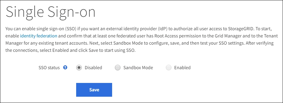

  1. Wählen Sie KONFIGURATION > Zugriffskontrolle > Einmaliges Anmelden.
    Die Seite „Single Sign-On“ wird mit der ausgewählten Option Deaktiviert angezeigt.
    Single Sign-On-Seite mit deaktiviertem SSO-Status
    Hinweis Wenn die SSO-Statusoptionen nicht angezeigt werden, bestätigen Sie, dass Sie den Identitätsanbieter als Verbundidentitätsquelle konfiguriert haben. Sehen "Anforderungen und Überlegungen zur einmaligen Anmeldung" .
  2. Wählen Sie Sandbox-Modus.
