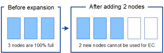

Um zu verstehen, wann eine EC-Neuausrichtung erforderlich ist, nehmen Sie an, dass Sie nur zwei statt drei Speicherknoten hinzufügen können. Da für das 2+1-Schema mindestens drei Speicherknoten über freien Speicherplatz verfügen müssen, können die leeren Knoten nicht für neue erasure-coded Daten verwendet werden.

Um die neuen Speicherknoten zu nutzen, sollten Sie das EC-Neuausgleichsverfahren ausführen. Wenn dieser Vorgang ausgeführt wird, verteilt StorageGRID vorhandene erasure-coded Daten und Paritätsfragmente auf alle Speicherknoten am Standort neu. In diesem Beispiel sind nach Abschluss des EC-Neuausgleichsvorgangs alle fünf Knoten nur noch zu 60 % gefüllt und Objekte können weiterhin in das 2+1-Erasure-Coding-Schema auf allen Speicherknoten aufgenommen werden.
