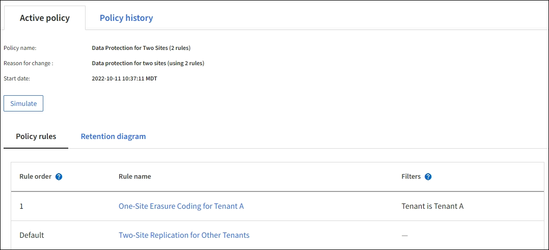

Aktive ILM-Richtlinie für Beispiel 6: Datenschutz an zwei Standorten
In diesem Beispiel wurde die aktive ILM-Richtlinie ursprünglich für ein StorageGRID -System mit zwei Standorten entwickelt und verwendet zwei ILM-Regeln.
Beispiel für eine aktive ILM-Richtlinie 6
In dieser ILM-Richtlinie werden Objekte des Mandanten A durch 2+1-Löschcodierung an einem einzelnen Standort geschützt, während Objekte aller anderen Mandanten über zwei Standorte hinweg durch 2-Kopien-Replikation geschützt werden.
