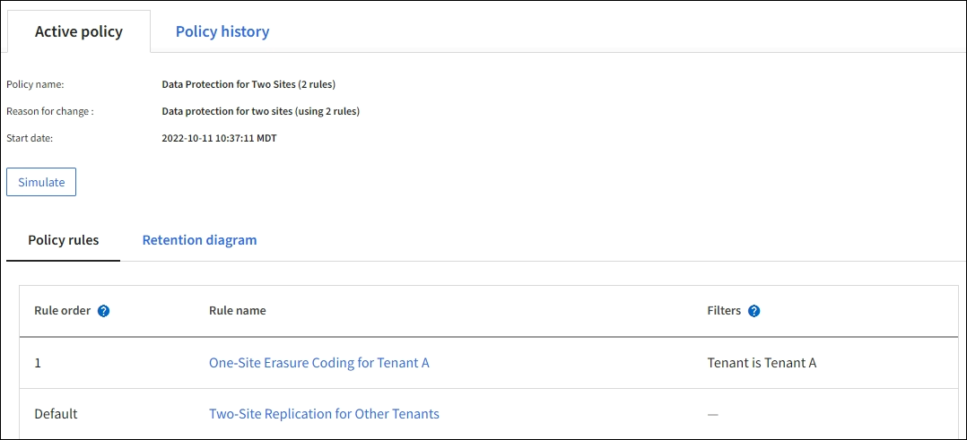

Aktive ILM Richtlinie, Beispiel 6: Datenschutz an zwei Standorten
In diesem Beispiel wurde die aktive ILM-Richtlinie ursprünglich für ein StorageGRID System mit zwei Standorten konzipiert und verwendet zwei ILM-Regeln.
Beispiel ILM Policy 6 Aktive Richtlinie
In dieser ILM-Richtlinie werden Objekte, die zu Tenant A gehören, durch 2+1 Erasure Coding an einem einzigen Standort geschützt, während Objekte, die zu allen anderen Mandanten gehören, über zwei Standorte hinweg mittels 2-Kopien-Replikation geschützt werden.
Regel 1: Ein-Standort-Löschungscodierung für Tenant A
Regeldefinition Beispielwert
Regelname
One-Site-Löschcodierung für Mandant A
Mandantenkonto
Mandant A
Speicherpool
Standort 1
Platzierungen
2+1 Erasure Coding in Standort 1 von Tag 0 bis für immer
Regel 2: Zwei-Standorte-Replikation für andere Mandanten
Regelname
Zwei-Site-Replikation für andere Mandanten
Mandantenkonto
Ignorieren
Speicherpools
Standort 1 und Standort 2
Platzierungen
Zwei replizierte Kopien vom Tag 0 bis in alle Ewigkeit: eine Kopie an Site 1 und eine Kopie an Site 2.
