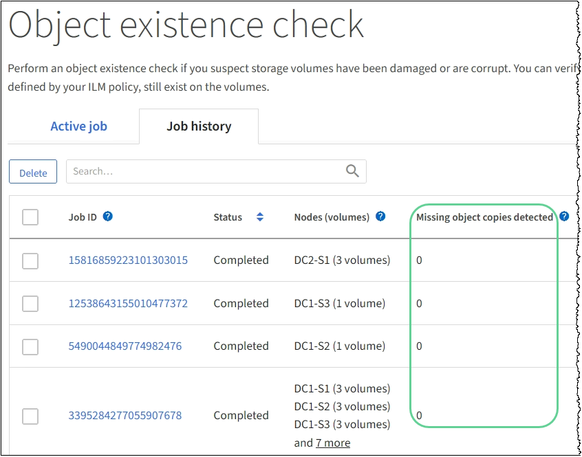

  2. Überprüfen Sie die Ergebnisse der Jobs zur Objektexistenzprüfung:
    1. Wählen Sie WARTUNG > Objektexistenzprüfung > Auftragsverlauf.
    2. Scannen Sie die Spalte „Fehlende Objektkopien erkannt“. Wenn bei einem Auftrag 100 oder mehr Objektkopien fehlen und die Warnung „Objekte verloren“ ausgelöst wurde, wenden Sie sich an den technischen Support.
      Auftragsverlauf zur Objektexistenzprüfung
