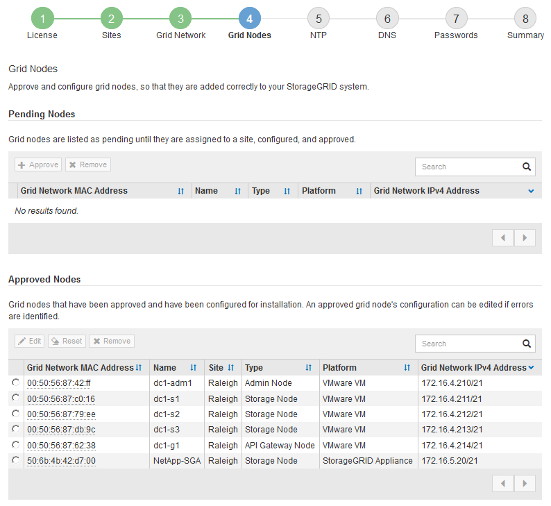

  1. Überprüfen Sie die Liste der ausstehenden Knoten und vergewissern Sie sich, dass alle von Ihnen bereitgestellten Grid-Knoten angezeigt werden.
    Hinweis Wenn ein Grid-Knoten fehlt, bestätigen Sie, dass er erfolgreich bereitgestellt wurde und die richtige Grid-Netzwerk-IP des primären Admin-Knotens für ADMIN_IP festgelegt ist.
  2. Wählen Sie das Optionsfeld neben einem ausstehenden Knoten aus, den Sie genehmigen möchten.
    Dieses Bild wird durch den umgebenden Text erklärt.
  3. Klicken Sie auf Genehmigen.

  8. Klicken Sie auf Speichern.
    Der Rasterknoteneintrag wird in die Liste „Genehmigte Knoten“ verschoben.
  9. Wiederholen Sie diese Schritte für jeden ausstehenden Rasterknoten, den Sie genehmigen möchten.
    Sie müssen alle Knoten genehmigen, die Sie im Raster haben möchten. Sie können jedoch jederzeit zu dieser Seite zurückkehren, bevor Sie auf der Zusammenfassungsseite auf Installieren klicken. Sie können die Eigenschaften eines genehmigten Rasterknotens ändern, indem Sie dessen Optionsfeld auswählen und auf Bearbeiten klicken.
  10. Wenn Sie mit der Genehmigung der Rasterknoten fertig sind, klicken Sie auf Weiter.
