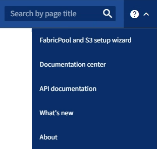

  1. Melden Sie sich beim Grid Manager mit einem "unterstützte Webbrowser" an.
  2. Wenn das Banner FabricPool and S3 setup wizard im Dashboard angezeigt wird, kann der Link im Banner ausgewählt werden. Wenn das Banner nicht mehr angezeigt wird, steht im Grid Manager das Hilfesymbol in der Kopfzeile zur Verfügung, über das FabricPool and S3 setup wizard ausgewählt werden kann.
    Hilfemenü
