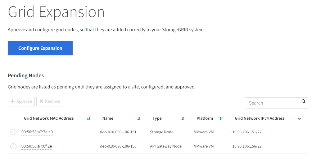

  1. Wartung > Aufgaben > Erweiterung auswählen.
    Die Seite „Grid-Erweiterung“ wird angezeigt. Im Abschnitt „Ausstehende Knoten“ sind die Knoten aufgeführt, die zum Hinzufügen bereit sind.
    Screenshot der Seite „Grid Expansion“
  2. Erweiterung konfigurieren auswählen.

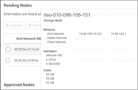

  5. Die Liste der ausstehenden Knoten sollte alle bereitgestellten Grid-Knoten anzeigen.
    Bei Bedarf lässt sich der Cursor über die Grid Network MAC Address eines Knotens positionieren, um Details zu diesem Knoten anzuzeigen.
    Screenshot der Grid Node-Details
    Hinweis Falls ein Knoten fehlt, sollte bestätigt werden, dass er erfolgreich bereitgestellt wurde.
