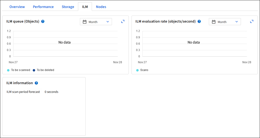

ILM-Metriken anzeigen
Sie können Kennzahlen für ILM einsehen, z. B. die Anzahl der Objekte in der Warteschlange und die Auswertungsrate. Anhand dieser Kennzahlen lässt sich die Systemleistung ermitteln. Eine große Warteschlange oder eine hohe Auswertungsrate kann darauf hinweisen, dass das System mit der Aufnahmerate nicht Schritt halten kann, die Last durch die Clientanwendungen zu hoch ist oder eine ungewöhnliche Bedingung vorliegt.
Schritte
  1. Dashboard > ILM auswählen.
    Hinweis Da das Dashboard individuell angepasst werden kann, ist die Registerkarte ILM möglicherweise nicht verfügbar.
  2. Die Kennzahlen auf der Registerkarte ILM lassen sich überwachen.
    Sie können das Fragezeichen Fragezeichen-Symbol auswählen, um eine Beschreibung der Elemente auf der Registerkarte ILM anzuzeigen.
    ILM-Metriken im Grid Manager Dashboard
