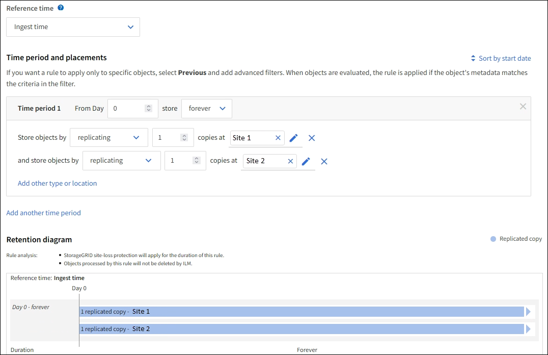

ILM-Regel 1 für Beispiel 1: Objektdaten an zwei Standorte kopieren
Dieses Beispiel einer ILM-Regel kopiert Objektdaten in Speicherpools an zwei Standorten.
Regeldefinition Beispielwert
Speicherpools an einem Standort
Zwei Speicherpools, die jeweils unterschiedliche Standorte enthalten, mit den Namen Site 1 und Site 2.
Regelname
Zwei Kopien zwei Standorte
Referenzzeit
Ingest-Zeitpunkt
Platzierungen
Vom Tag 0 an bis in alle Ewigkeit befindet sich eine replizierte Kopie an Standort 1 und eine replizierte Kopie an Standort 2.
Im Abschnitt „Regelanalyse“ des Aufbewahrungsdiagramms heißt es:
  • StorageGRID Site-Loss-Schutz gilt für die Dauer dieser Regel.
  • Objekte, die von dieser Regel verarbeitet werden, werden von ILM nicht gelöscht.
