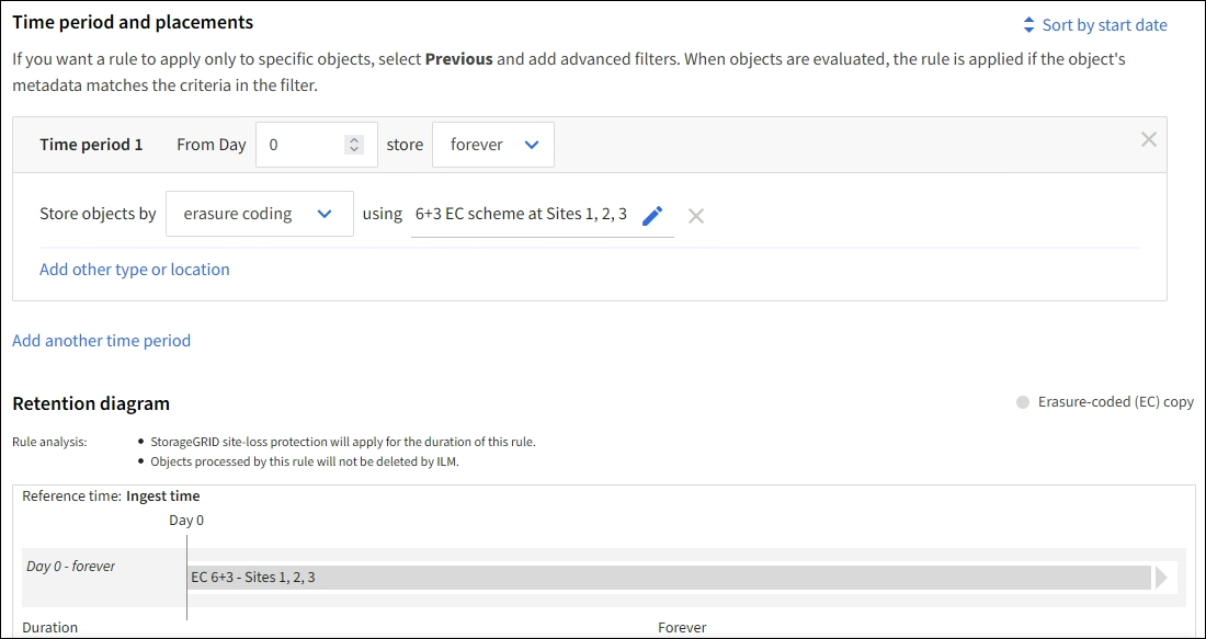

ILM-Regel 2 beispielsweise 1: Profil für Erasure Coding mit Bucket-Matching
Diese ILM-Regel verwendet ein Profil zur Fehlerkorrektur und einen S3-Bucket, um zu bestimmen, wo und wie lange das Objekt gespeichert ist.
Regeldefinition Beispielwert
Speicherpool mit mehreren Standorten
  • Ein Speicherpool an drei Standorten (Standorte 1, 2, 3)
  • Verwenden Sie das Erasure Coding-Schema für 6+3
Regelname
S3 Bucket-Finanzdaten
Referenzzeit
Aufnahmezeit
Platzierungen
Erstellen Sie für Objekte in dem S3-Bucket mit dem Namen „Finance-Records“ eine Kopie, die nach Erasure-Coding-Profil angegeben ist und nach der Erasure-Coding-Code codiert wurde. Bewahren Sie diese Kopie für immer auf.
