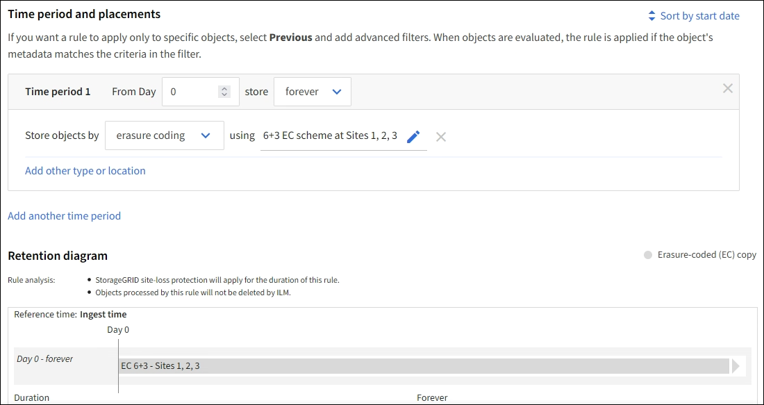

ILM-Regel 2 für Beispiel 1: Erasure-Coding-Profil mit Bucket-Matching
Dieses Beispiel einer ILM-Regel verwendet ein Erasure-Coding-Profil und einen S3-Bucket, um zu bestimmen, wo und wie lange das Objekt gespeichert wird.
Regeldefinition Beispielwert
Speicherpool mit mehreren Standorten
  • Ein Speicherpool an drei Standorten (Standorte 1, 2, 3)
  • Verwenden Sie das 6+3-Löschcodierungsschema
Regelname
S3 Bucket Finanzaufzeichnungen
Referenzzeit
Aufnahmezeit
Platzierungen
Erstellen Sie für Objekte im S3-Bucket mit dem Namen „finance-records“ eine Erasure-Coding-Kopie im Pool, der durch das Erasure-Coding-Profil angegeben ist. Bewahren Sie diese Kopie für immer auf.
