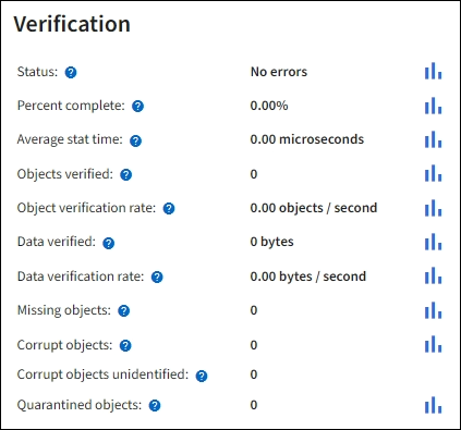

Ergebnisse der Hintergrundüberprüfungen:
Wählen Sie Knoten > Speicherknoten > Objekte.
Verifizierungsergebnisse prüfen:
Zur Überprüfung der verifizierten replizierten Objektdaten können die Attribute im Abschnitt „Verifizierung“ betrachtet werden.

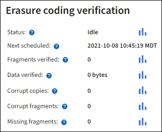

Zur Überprüfung der Erasure-Coding-Fragmentverifizierung wird Storage Node > ILM ausgewählt und die Attribute im Abschnitt Erasure-Coding-Verifizierung betrachtet.
Das Fragezeichen
neben dem Namen eines Attributs zeigt einen Hilfetext an. -

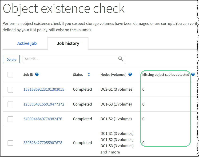

Ergebnisse der Objektexistenzprüfungsjobs anzeigen:
Wählen Sie Wartung > Objektexistenzprüfung > Auftragsverlauf.
Die Spalte „Fehlende Objektkopien erkannt“ prüfen. Wenn bei einem Auftrag 100 oder mehr Objektkopien fehlen und die Warnung „Objekte möglicherweise verloren“ ausgelöst wurde, sollte der technische Support kontaktiert werden.
