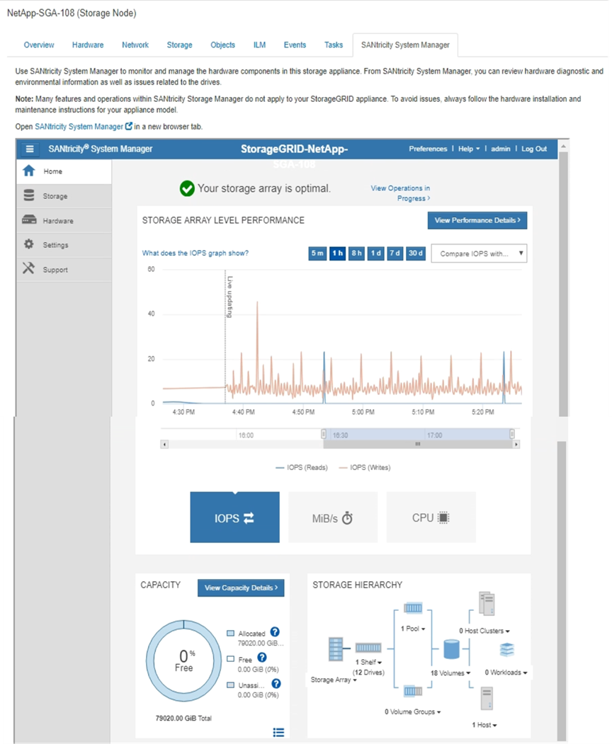

Die Registerkarte zeigt die Startseite des SANtricity System Manager an.
Knoten-Seite SANtricity-Tab
Hinweis Der Link „SANtricity System Manager“ kann verwendet werden, um den SANtricity System Manager in einem neuen Browserfenster zur besseren Ansicht zu öffnen.
Details zur Leistung und Kapazitätsauslastung auf Speicherarray-Ebene werden angezeigt, wenn der Mauszeiger über die einzelnen Diagramme positioniert wird.
