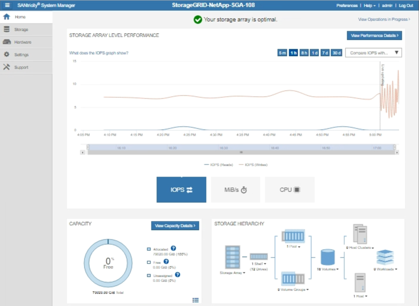

  3. SANtricity System Manager auswählen.
    Die Startseite des SANtricity System Managers wird angezeigt.

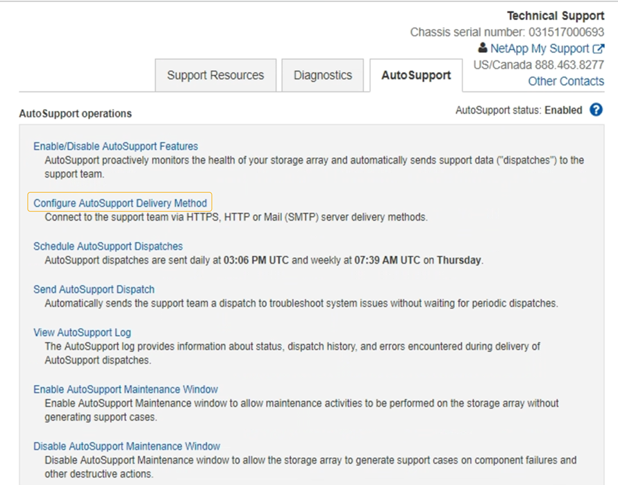

  4. Support > Support center > AutoSupport auswählen.
    Die AutoSupport Operationsseite wird angezeigt.
    AutoSupport SANtricity AutoSupport Operationen
  5. Wählen Sie Configure AutoSupport Delivery Method.

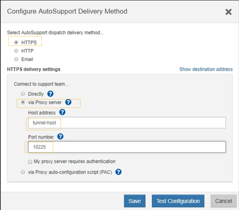

    Die Seite „AutoSupport Zustellmethode konfigurieren“ wird angezeigt.
    AutoSupport Konfiguration der AutoSupport Übermittlungsmethode SANtricity
  6. HTTPS als Zustellungsmethode auswählen.
    Hinweis Das Zertifikat, das HTTPS ermöglicht, ist vorinstalliert.
  7. Über Proxyserver auswählen.
  8. Geben Sie tunnel-host für die Hostadresse ein.
    tunnel-host ist die spezielle Adresse, um einen Admin-Knoten zum Senden von E-Series AutoSupport Paketen zu verwenden.
  9. Geben Sie 10225 für die Portnummer ein.
    10225 ist die Portnummer auf dem StorageGRID Proxyserver, der AutoSupport-Pakete vom E-Series Controller im Gerät empfängt.
  10. Konfiguration testen dient zum Testen des Routings und der Konfiguration Ihres AutoSupport Proxyserver.
    Wenn alles korrekt ist, erscheint eine Meldung in einem grünen Banner: „Ihre AutoSupport Konfiguration wurde überprüft.“
    Schlägt der Test fehl, erscheint eine Fehlermeldung in einem roten Banner. Die StorageGRID DNS-Einstellungen und die Netzwerkkonfiguration sollten überprüft werden, zudem ist sicherzustellen, dass der "bevorzugter Absender Admin Node" eine Verbindung zur NetApp Support Site herstellen kann; anschließend kann der Test erneut durchgeführt werden.
  11. Speichern auswählen.
    Die Konfiguration wird gespeichert, und eine Bestätigungsmeldung erscheint: „AutoSupport delivery method has been configured.“
