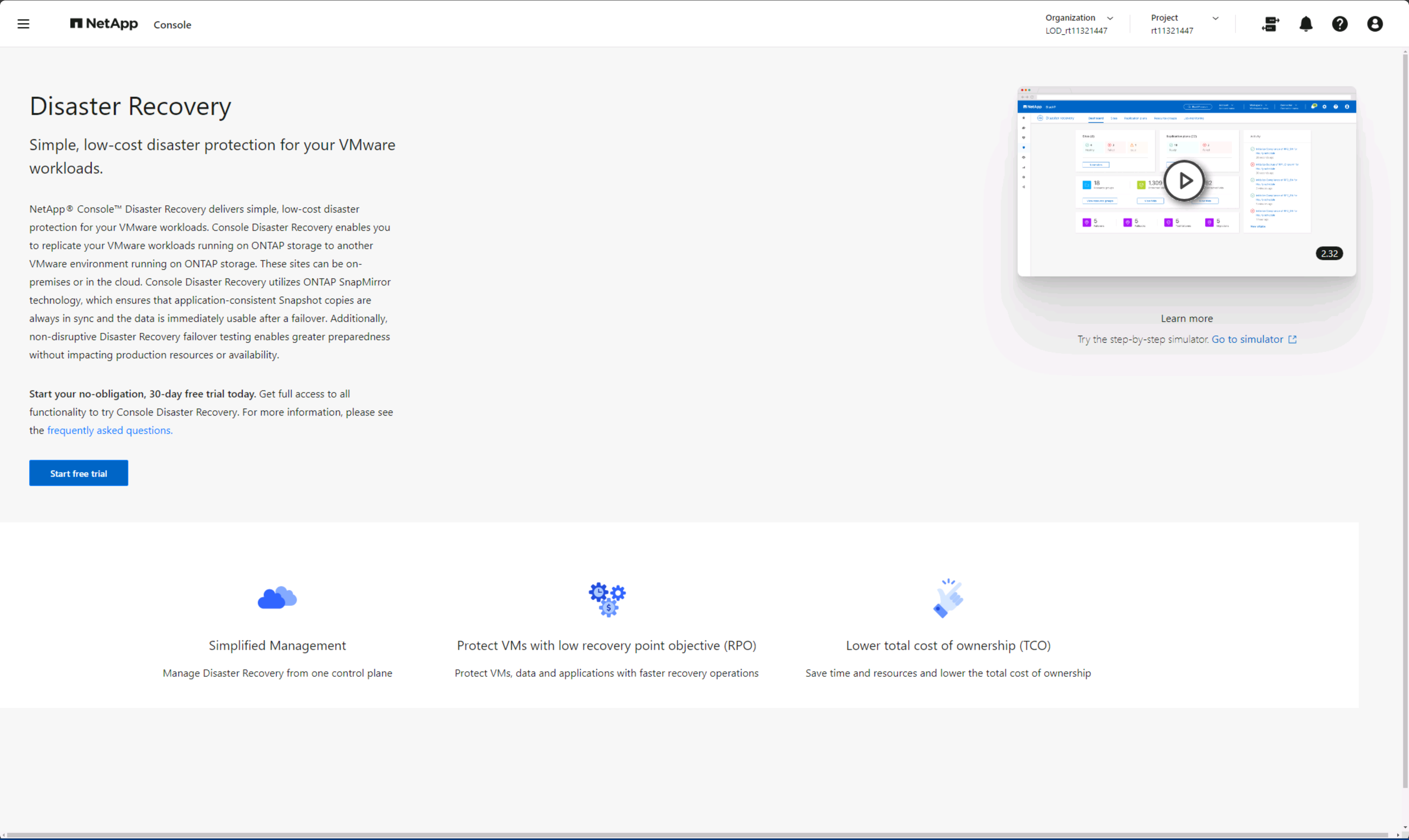

  3. En el menú de navegación izquierdo de BlueXP, selecciona Protección > Recuperación ante desastres.
    Si es la primera vez que inicia sesión en este servicio, aparecerá la página de destino.
    Captura de pantalla de la página de destino para la recuperación ante desastres de BlueXP
  4. Si aún no ha agregado un conector para otros servicios, agregue uno.
    Para agregar un conector, consulte "Más información sobre conectores".
  5. Después de configurar un conector, en la página de destino de la recuperación de desastres de BlueXP, el botón para añadir un conector cambia a un botón para iniciar una prueba gratuita. Seleccione Iniciar prueba gratuita.
