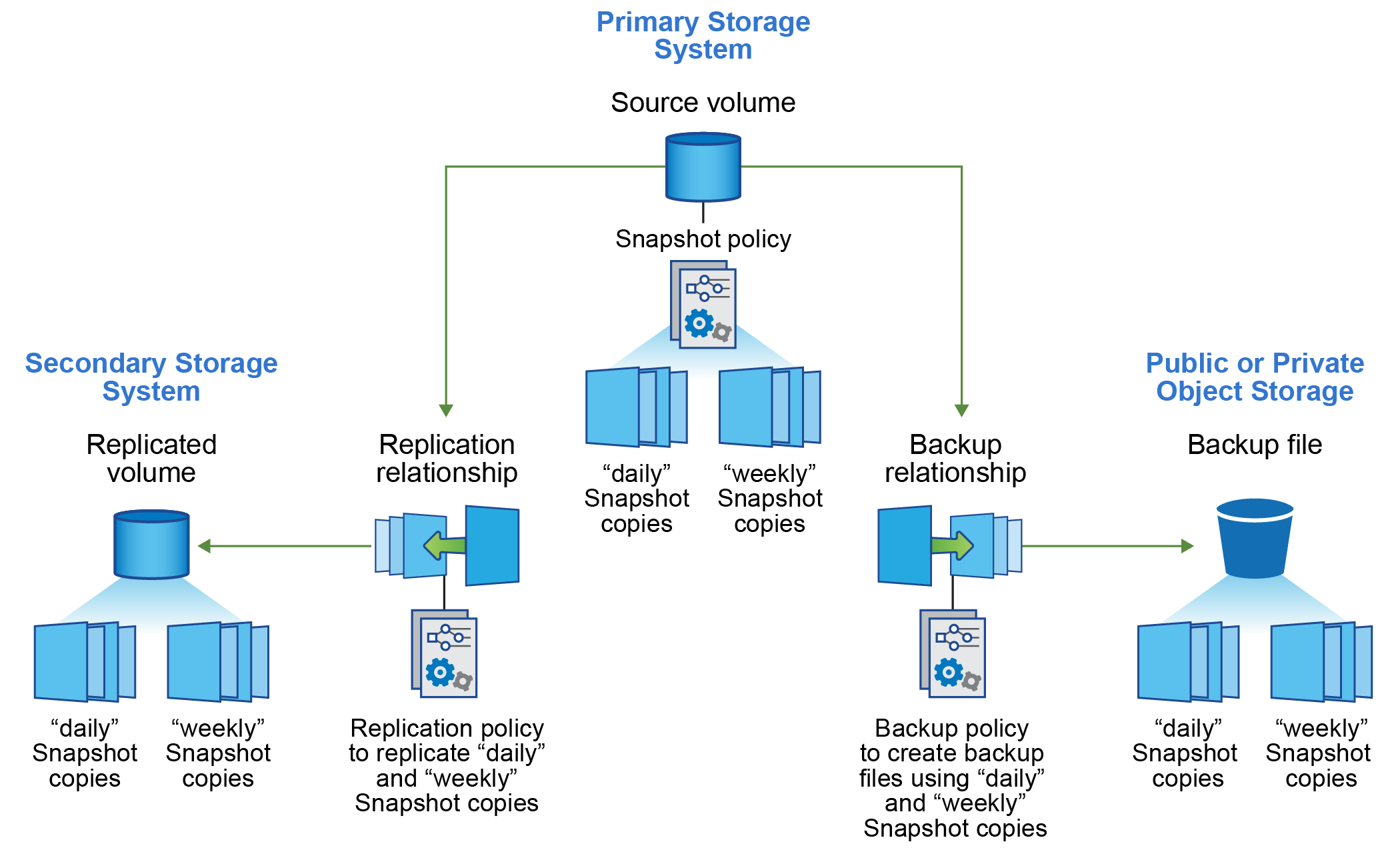

Las instantáneas son la base de todos los métodos de backup y son necesarias para usar el servicio de Backup and Recovery. Una instantánea es una imagen de un momento específico de un volumen, de solo lectura. La imagen ocupa un espacio de almacenamiento mínimo y supone una sobrecarga de rendimiento insignificante, ya que solo registra los cambios en los archivos desde que se creó la última instantánea. La instantánea que se crea en tu volumen se usa para mantener el volumen replicado y el archivo de backup sincronizados con los cambios hechos en el volumen de origen, como se muestra en la figura.
Un diagrama que muestra cómo existen los archivos de copia de seguridad en el sistema de origen como instantáneas, como volúmenes replicados en el sistema de almacenamiento secundario y como archivos de copia de seguridad en el almacenamiento de objetos.
Puede optar por crear volúmenes replicados en otro sistema de almacenamiento ONTAP y realizar copias de seguridad de los archivos en la nube. O puede elegir simplemente crear volúmenes replicados o archivos de respaldo: es su elección.
Para resumir, estos son los flujos de protección válidos que puede crear para los volúmenes en su sistema ONTAP :
  • Volumen de origen → Instantánea → Volumen replicado → Archivo de copia de seguridad
  • Volumen de origen → Instantánea → Archivo de copia de seguridad
Nota La creación inicial de un volumen replicado o un archivo de respaldo incluye una copia completa de los datos de origen; esto se denomina transferencia de línea base. Las transferencias posteriores contienen únicamente copias diferenciales de los datos de origen (la instantánea).

Al crear volúmenes replicados y archivos de respaldo, puede elegir una arquitectura en cascada o en abanico para realizar el respaldo de sus volúmenes.
Una arquitectura fan-out transfiere la instantánea de forma independiente tanto al sistema de almacenamiento de destino como al objeto de copia de seguridad en la nube.
Diagrama que muestra cómo se utiliza una instantánea de un volumen para crear y actualizar un volumen replicado y un archivo de copia de seguridad.
Una arquitectura en cascada transfiere primero la instantánea al sistema de almacenamiento de destino, y luego ese sistema transfiere la copia al objeto de copia de seguridad en la nube.
