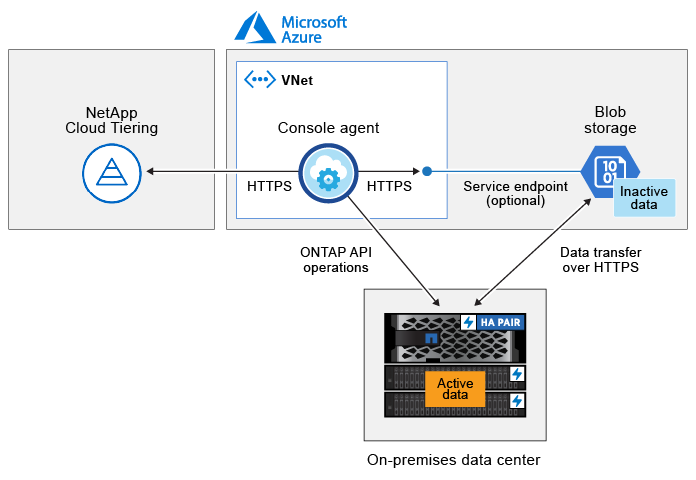

La siguiente imagen muestra cada componente y las conexiones que debes preparar entre ellos:
Una imagen de arquitectura que muestra el servicio Cloud Tiering con una conexión al agente de consola en su proveedor de nube, el agente con una conexión a su clúster ONTAP y una conexión entre el clúster ONTAP y el almacenamiento de objetos en su proveedor de nube.  Los datos activos residen en el clúster ONTAP , mientras que los datos inactivos residen en el almacenamiento de objetos.
Nota La comunicación entre el agente de la consola y el almacenamiento de blobs es solo para la configuración del almacenamiento de objetos. El agente puede residir en sus instalaciones, en lugar de en la nube.

  • El clúster ONTAP inicia una conexión HTTPS a través del puerto 443 al almacenamiento de blobs de Azure.
    ONTAP lee y escribe datos hacia y desde el almacenamiento de objetos. El almacenamiento de objetos nunca se inicia, simplemente responde.
    Si bien ExpressRoute ofrece un mejor rendimiento y cargos por transferencia de datos más bajos, no es necesario entre el clúster ONTAP y el almacenamiento de blobs de Azure. Pero hacerlo es la mejor práctica recomendada.
  • Se requiere una conexión entrante del agente, que puede residir en una red virtual de Azure o en sus instalaciones.
    No se requiere una conexión entre el clúster y el servicio Cloud Tiering.
  • Se requiere un LIF entre clústeres en cada nodo de ONTAP que aloje los volúmenes que desea organizar en niveles. El LIF debe estar asociado con el IPspace que ONTAP debe usar para conectarse al almacenamiento de objetos.
    Cuando configura la clasificación de datos, Cloud Tiering le solicita el espacio IP que desea utilizar. Debes elegir el espacio IP con el que está asociado cada LIF. Ese podría ser el espacio IP "predeterminado" o un espacio IP personalizado que usted creó. Obtenga más información sobre "LIF" y "Espacios IP" .

  1. Asegúrese de que la red donde está instalado el agente permita las siguientes conexiones:
    • Una conexión HTTPS a través del puerto 443 al servicio Cloud Tiering y a su almacenamiento de objetos Azure Blob("ver la lista de puntos finales" )
    • Una conexión HTTPS a través del puerto 443 a su LIF de administración de clúster ONTAP
  2. Si es necesario, habilite un punto final de servicio de VNet para el almacenamiento de Azure.
    Se recomienda un punto final de servicio de VNet al almacenamiento de Azure si tiene una conexión ExpressRoute o VPN desde su clúster de ONTAP a la VNet y desea que la comunicación entre el agente y el almacenamiento de blobs permanezca en su red privada virtual.
