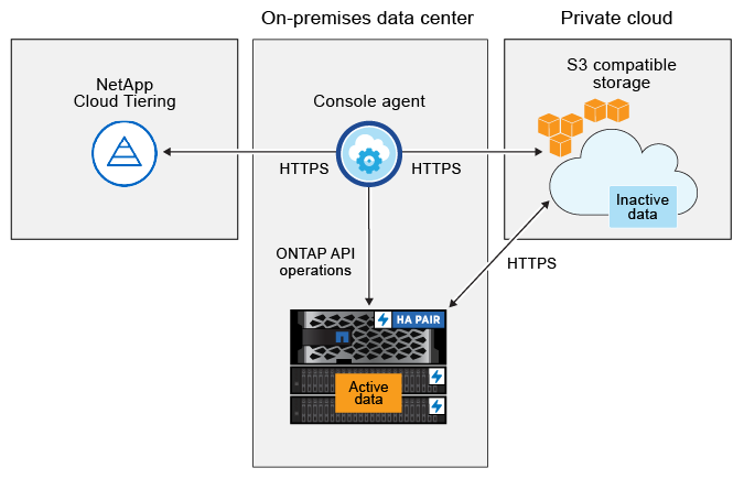

La siguiente imagen muestra cada componente y las conexiones que debes preparar entre ellos:
Una imagen de arquitectura que muestra el servicio Cloud Tiering con una conexión al agente en sus instalaciones, el agente con una conexión a su clúster ONTAP y una conexión entre el clúster ONTAP y el almacenamiento de objetos.  Los datos activos residen en el clúster ONTAP , mientras que los datos inactivos residen en el almacenamiento de objetos.
Nota La comunicación entre el agente y el servidor de almacenamiento de objetos compatible con S3 es solo para la configuración del almacenamiento de objetos.
