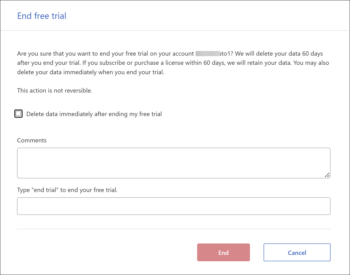

Finalizar la prueba gratuita
Puedes detener la prueba gratuita en cualquier momento o esperar hasta que caduque.
Pasos
  1. En Disaster Recovery, selecciona Prueba gratuita - Ver detalles.
  2. En los detalles desplegables, seleccione Finalizar prueba gratuita.
    Finalizar la página de prueba gratuita
  3. Si desea eliminar todos los datos, marque Eliminar datos inmediatamente después de finalizar mi prueba gratuita.
    Esto elimina todos los horarios, planes de replicación, grupos de recursos, vCenters, clústeres Kubernetes y sitios. Los datos de auditoría, registros de operaciones y el historial de trabajos se conservan hasta el final de la vida del producto.
    Nota Si das por finalizado el periodo de prueba gratuito, no has solicitado la eliminación de los datos y no adquieres una licencia ni una suscripción, Disaster Recovery eliminará todos tus datos 60 días después de que finalice el periodo de prueba gratuito.
  4. Escriba "finalizar prueba" en el cuadro de texto.
  5. Seleccione Fin.
