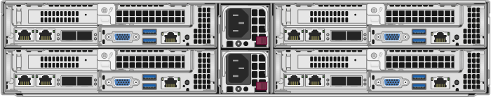

Aquí está la parte posterior de un chasis de dos unidades de rack (2U) y cuatro nodos con cuatro nodos de almacenamiento:
Esta figura muestra el chasis de cuatro nodos con cuatro nodos de almacenamiento.
