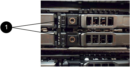

  2. Haga coincidir el número de ranura de la unidad averiada en la interfaz de usuario de Element con el número del chasis.
    La siguiente figura muestra un ejemplo de la numeración de las ranuras de la unidad:
    Esta figura muestra la numeración de las unidades para los nodos de almacenamiento SolidFire .
    Artículo Descripción
    1
    Números de ranura de la unidad
