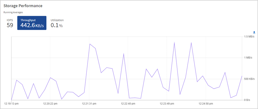

Rendimiento del almacenamiento de monitorización
Puedes consultar cuántas IOPS o rendimiento puedes obtener de un clúster sin superar el rendimiento útil de ese recurso utilizando el panel Rendimiento de almacenamiento. El rendimiento del almacenamiento es el punto en el que se obtiene la máxima utilización antes de que la latencia se convierta en un problema.
El panel Rendimiento de almacenamiento le ayuda a identificar si el rendimiento está llegando al punto en que podría degradarse si aumentan las cargas de trabajo.
La información de este panel se actualiza cada 10 segundos y muestra un promedio de todos los puntos del gráfico.
Para obtener más detalles sobre el método de la API de elementos asociado, consulte la"Obtener estadísticas del clúster" método en la documentación de la API del software Element.
Pasos
  1. Consulte el panel Rendimiento de almacenamiento. Para obtener más detalles, coloque el cursor sobre los puntos del gráfico.
    1. Pestaña IOPS: Consulte las operaciones por segundo actuales. Busque tendencias o picos en los datos. Por ejemplo, si ve que el IOPS máximo es de 160K y de ese total, 100K son IOPS libres o disponibles, podría considerar agregar más cargas de trabajo a este clúster. Por otro lado, si ve que solo hay 140K disponibles, podría considerar descargar cargas de trabajo o ampliar su sistema.
      Rendimiento de almacenamiento > pestaña IOPS
    2. Pestaña Rendimiento: Monitoree patrones o picos en el rendimiento. También conviene controlar si se mantienen altos los valores de rendimiento, ya que esto podría indicar que se está acercando al rendimiento máximo útil del recurso.
      Rendimiento de almacenamiento > pestaña Rendimiento
    3. Pestaña Utilización: Monitorea la utilización de IOPS en relación con el total de IOPS disponibles sumadas a nivel de clúster.
      Rendimiento del almacenamiento > Pestaña Utilización
