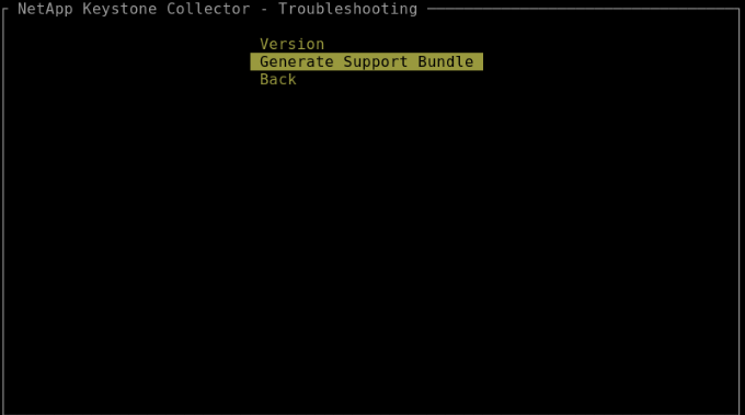

Generar y recopilar paquetes de soporte
La interfaz de usuario (TUI) de Keystone Collector le permite generar paquetes de soporte y agregarlos a solicitudes de servicio para resolver problemas de soporte. Siga este procedimiento:
Pasos
  1. Inicie la utilidad TUI de administración de Keystone Collector:
    $ keystone-collector-tui
  2. Vaya a Solución de problemas > Generar paquete de soporte.pantalla tui

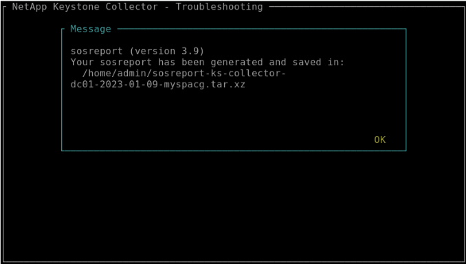

  3. Cuando se genera, se muestra la ubicación donde se guarda el paquete. Utilice FTP, SFTP o SCP para conectarse a la ubicación y descargar el archivo de registro a un sistema local.pantalla tui
  4. Una vez descargado el archivo, puedes adjuntarlo al ticket de soporte de Keystone ServiceNow. Para obtener información sobre cómo recaudar fondos, consulte "Generación de solicitudes de servicio".
