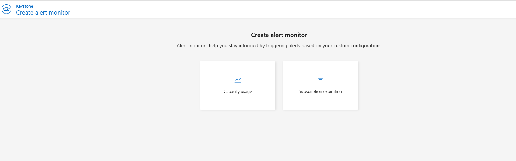

  1. Seleccione el botón Crear monitor.
    Aparece la página Crear monitor de alerta.
    Una captura de pantalla de la creación de un monitor de alertas para las suscripciones de Keystone
  2. Seleccione Uso de capacidad o Vencimiento de suscripción para definir el tipo de monitor. En función de su selección, proporcione los siguientes detalles:
    • Detalles generales: proporcione un nombre de alerta y seleccione el nivel de gravedad.
    • Selección de recursos: elija crear el monitor para suscripciones específicas o para todas las suscripciones. Según el tipo de monitor seleccionado, complete los campos obligatorios que aparecen, como números de suscripción y niveles de servicio de rendimiento para monitores de uso de capacidad, o solo números de suscripción para monitores de vencimiento de suscripción.
      Una captura de pantalla de la selección de recursos para el monitor de uso de capacidad
    • Condición: Establezca la condición de umbral que activa la alerta. Por ejemplo, activar una alerta cuando el uso de la capacidad supere un porcentaje específico.
    • Notificaciones: Seleccione los usuarios que recibirán notificaciones de alerta.
  3. Haga clic en Crear.
    Después de crear el monitor, el sistema lo regresa a la página Monitores de alerta y muestra el nuevo monitor de alerta en la lista con el estado activo.
