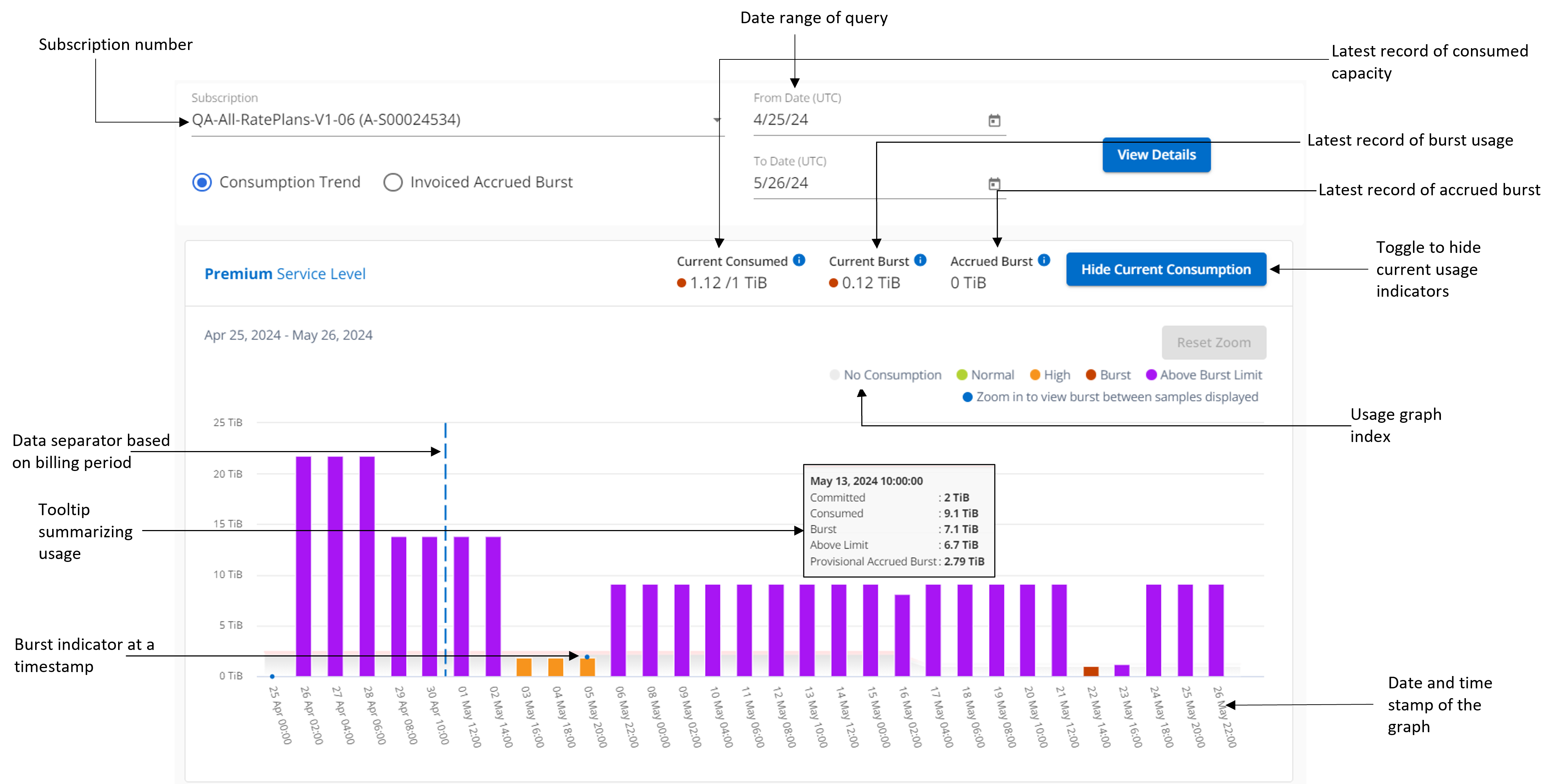

  5. Haga clic en Ver detalles. Los datos históricos de consumo de la suscripción para cada nivel de servicio de rendimiento se muestran en función del rango de tiempo seleccionado.
    Los gráficos de barras muestran el nombre del nivel de servicio de rendimiento y la capacidad consumida en relación con ese nivel de servicio de rendimiento para el rango de fechas. La fecha y la hora de la recolección se muestran en la parte inferior del gráfico. Según el rango de fechas de su consulta, los gráficos de uso se muestran en un rango de 30 puntos de recopilación de datos. Puede pasar el cursor del mouse sobre los gráficos para ver el desglose del uso en términos de datos comprometidos, consumidos, en ráfagas y por encima del límite de ráfagas en ese punto de recopilación de datos.
    Nota Si seleccionas un intervalo de fechas de menos de 30 días, el gráfico muestra un punto de recopilación de datos por día solo para los días seleccionados. Por ejemplo, un intervalo de 4 días muestra 4 puntos de recopilación de datos, no 30. Solo se muestra la fecha en la parte inferior del gráfico para cualquier intervalo seleccionado. Las marcas de tiempo son visibles solo cuando haces zoom en el gráfico usando la función de acercar que se describe abajo.
    Los gráficos de barras muestran ráfagas de corto plazo, y puedes verlas utilizando la función de zoom. Cuando se produce una ráfaga de corto plazo, se indica mediante un punto azul en la barra correspondiente o directamente en el eje x si no se consumen datos. Para ver los detalles, haga clic y mantenga presionada la barra o el eje x donde aparece el punto azul, luego arrastre el cursor por el gráfico para seleccionar el intervalo de tiempo deseado y suelte para confirmar su selección. Esta acción amplía los datos y proporciona una vista más granular de la capacidad utilizada en ese nivel de servicio de rendimiento para el intervalo seleccionado. Puede hacer clic en el botón Restablecer zoom para volver a la vista del gráfico original.
    Pestaña Tendencia de Consumo con detalles
    Los datos mensuales en los gráficos están separados por una línea vertical.
    Nota Un gráfico en blanco indica que no había datos disponibles en su entorno en ese punto de recopilación de datos.
    Puede hacer clic en el botón de alternancia Mostrar uso actual para ver el consumo, el uso intensivo y los datos de uso intensivo acumulados para el período de facturación actual. Estos detalles no se basan en el rango de fechas de la consulta.
    • Consumo actual: Indicador de la capacidad consumida (en TiB) definida para el nivel de servicio de rendimiento. Este campo utiliza colores específicos:
      • Sin color: uso explosivo o superior.
      • Gris: Sin uso.
      • Verde: Dentro del 80% de la capacidad comprometida.
      • Ámbar: 80% de la capacidad comprometida para la explosión.
    • Ráfaga actual: Indicador de la capacidad consumida dentro o por encima del límite de ráfaga definido. Cualquier uso dentro del límite de uso de su suscripción (por ejemplo, un 20 % por encima de la capacidad comprometida) está dentro del límite de uso. Se considera uso adicional aquel que supera el límite establecido. Este campo muestra colores específicos:
      • Sin color: Sin uso explosivo.
      • Rojo: uso en ráfaga.
      • Púrpura: Por encima del límite de ráfaga.

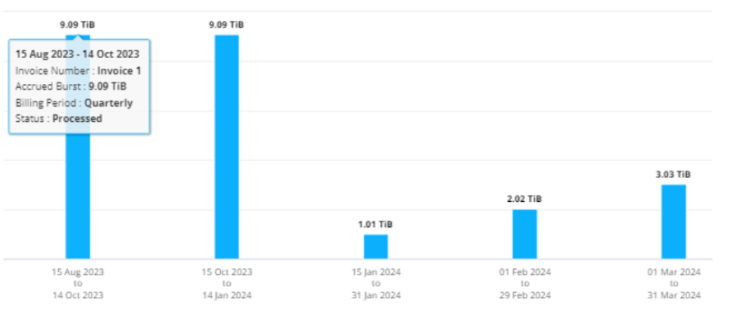

Ver ráfaga acumulada
Puedes ver el uso de datos de ráfaga acumulada a través de la NetApp Console o Digital Advisor. Si has seleccionado Accrued burst en el menú desplegable View de la pestaña Consumption trend en la NetApp Console, o la opción Invoiced Accrued Burst de la pestaña Consumption Trend en Digital Advisor, puedes ver el uso de datos de ráfaga acumulada de forma mensual o trimestral, dependiendo del periodo de facturación que elijas.
En la Consola, cuando el conmutador Previsión está desactivado, puedes ver el uso de ráfagas facturado junto con el uso de ráfagas no facturado (acumulado pero aún no facturado) y el uso de ráfagas provisional (acumulado en el periodo de facturación actual y aún no facturado). Cuando el conmutador Previsión está activado, el gráfico también muestra el uso de ráfagas acumulado proyectado para los próximos 120 días a partir de la fecha actual. Para saber más sobre el conmutador Previsión, consulta "Ver datos de previsión".
captura de pantalla que muestra el uso acumulado de ráfagas en la Console
Consejo
  • En la NetApp Console, puedes interactuar con el gráfico de facturación de ráfagas acumuladas para filtrar el uso diario de datos. Para saber más, consulta "Ver el uso de datos acumulado diariamente".
  • El uso acumulado facturado se calcula por período de facturación, en función de la capacidad comprometida y consumida para un nivel de servicio de rendimiento.
Para un período de facturación trimestral, si la suscripción comienza en una fecha distinta al día 1 del mes, la factura trimestral cubrirá el período posterior de 90 días. Por ejemplo, si su suscripción comienza el 15 de agosto, la factura se generará para el período del 15 de agosto al 14 de octubre.
Si cambia de facturación trimestral a facturación mensual, la factura trimestral seguirá cubriendo el período de 90 días, con dos facturas generadas en el último mes del trimestre: una para el período de facturación trimestral y otra para los días restantes de ese mes. Esta transición permite que el período de facturación mensual comience el día 1 del mes siguiente. Por ejemplo, si su suscripción comienza el 15 de octubre, recibirá dos facturas en enero (una del 15 de octubre al 14 de enero y otra del 15 al 31 de enero) antes de que comience el período de facturación mensual el 1 de febrero.
uso acumulado de ráfagas trimestrales

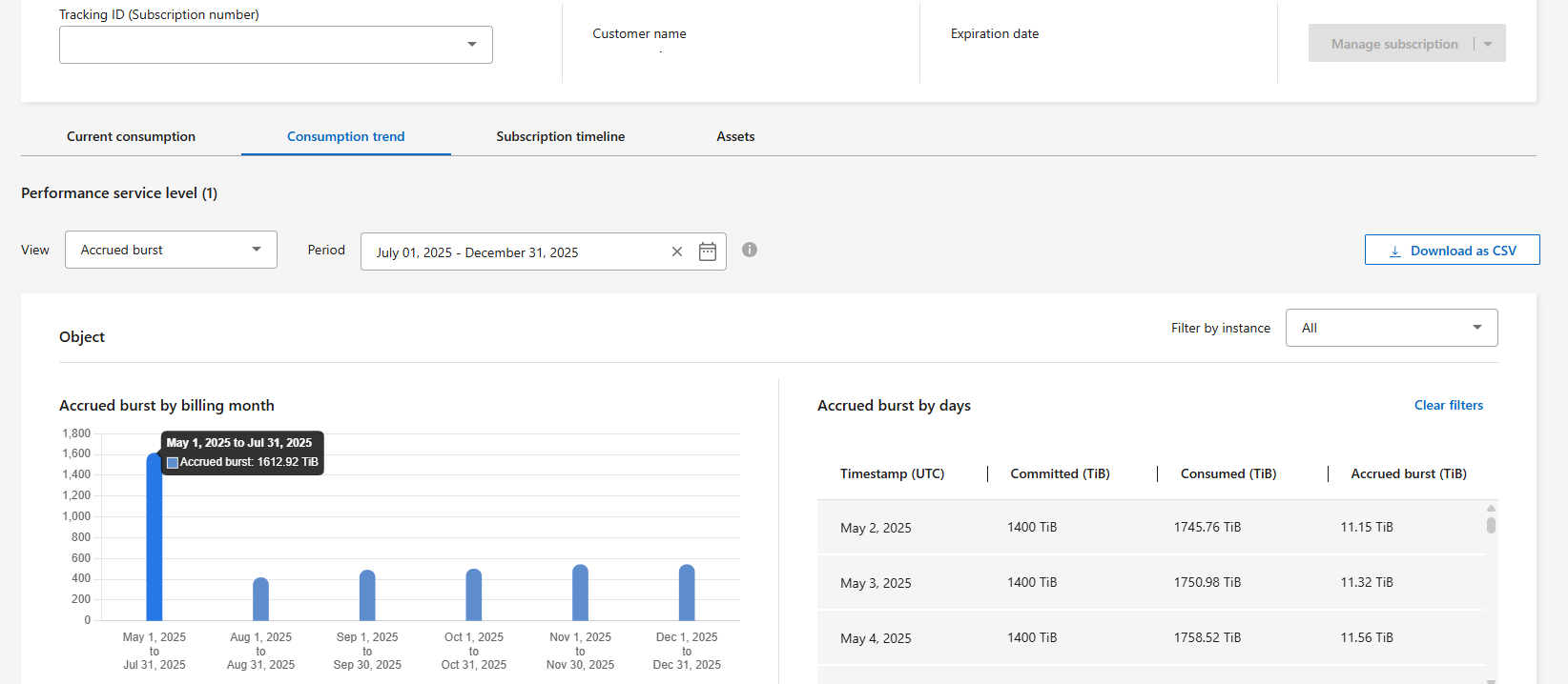

Puede ver el uso de datos acumulado diariamente para un período de facturación mensual o trimestral a través de la Consola o el Digital Advisor. En la consola, la tabla Ráfaga acumulada por días proporciona datos detallados que incluyen la marca de tiempo, la capacidad comprometida, consumida y acumulada si selecciona Ráfaga acumulada en el menú desplegable Ver en la pestaña Tendencia de consumo.
En la Console, puedes filtrar la tabla seleccionando cualquier barra que represente un periodo de facturación en el gráfico de facturación de ráfagas acumuladas. Cuando está filtrada, la tabla muestra solo los días dentro del periodo de facturación seleccionado. Para ver el conjunto de datos completo de nuevo, usa la opción Clear filters. Si no hay datos disponibles para el periodo seleccionado, aparece un mensaje indicando que no hay datos disponibles.
Nota Los datos mostrados en el gráfico dependen de si la opción Forecast está activada o desactivada.
Captura de pantalla que muestra la tabla de ráfagas acumuladas por días

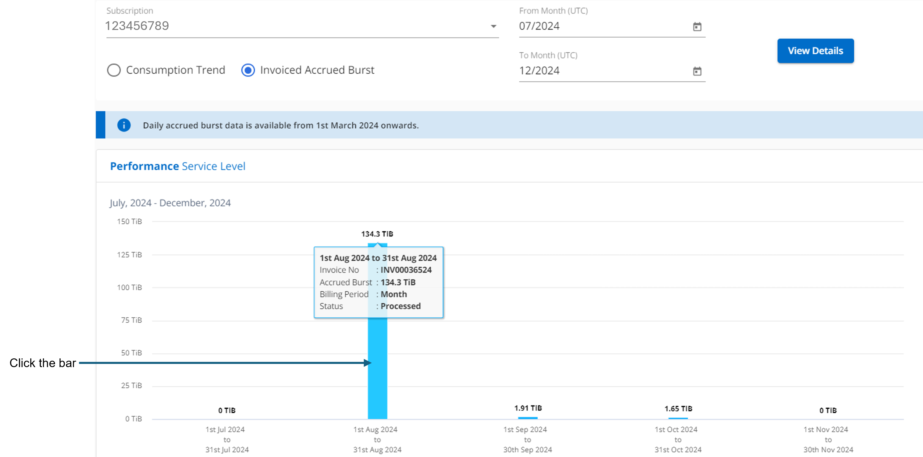

En Digital Advisor, cuando hace clic en la barra que muestra los datos facturados de la opción Ráfaga acumulada facturada, verá la sección Capacidad aprovisionada facturable debajo del gráfico de barras, que ofrece opciones de visualización de gráficos y tablas. La vista de gráfico predeterminada muestra el uso de datos acumulados diariamente en un formato de gráfico de líneas, mostrando los cambios en el uso a lo largo del tiempo.
captura de pantalla que muestra el gráfico de barras
También puedes descargar los datos en formato Excel, incluido el estado de las ráfagas (facturadas, no facturadas o provisionales) y el periodo de facturación.
