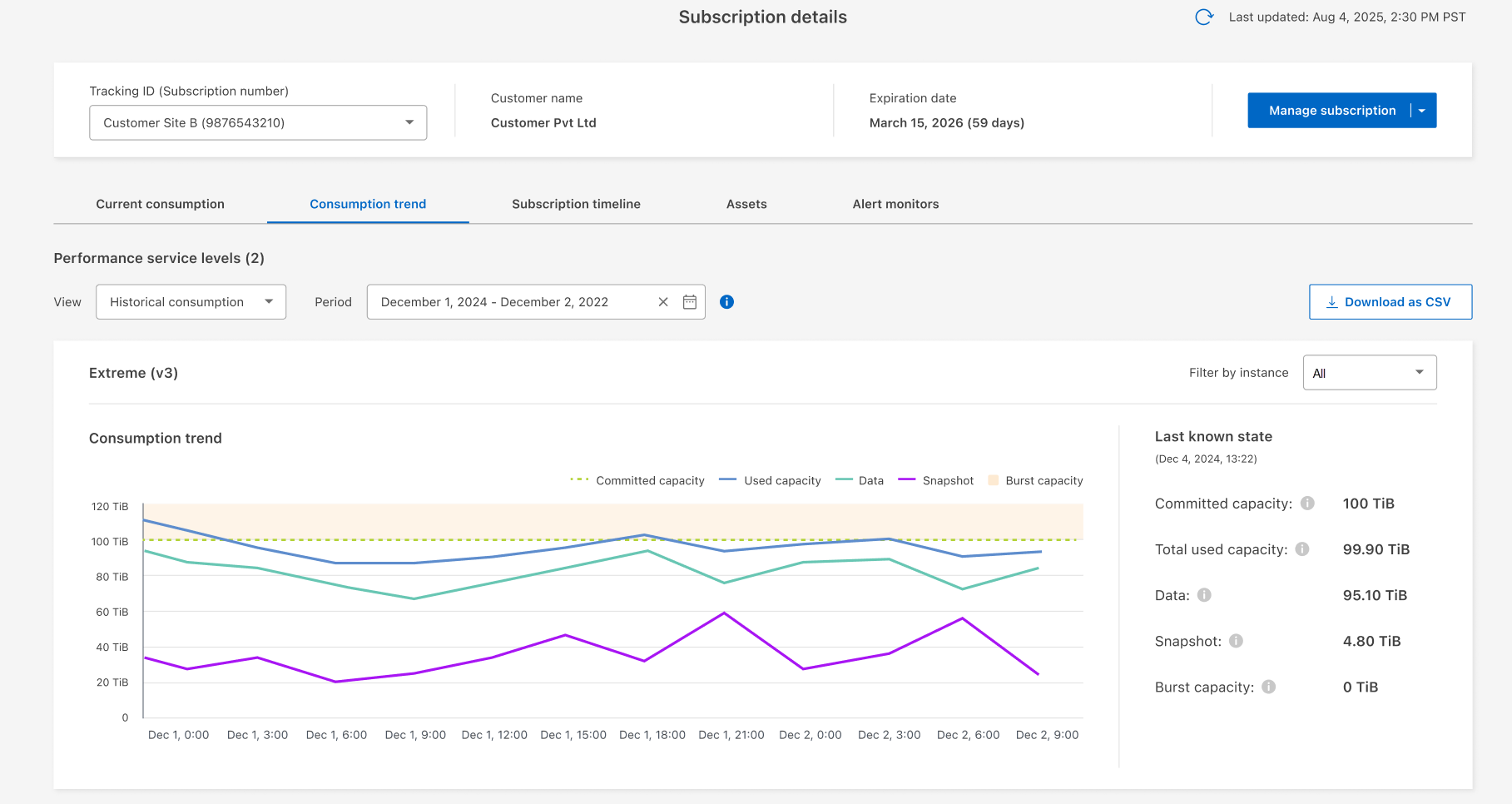

  4. Seleccione Consumo histórico en el menú desplegable Vista y elija el rango de tiempo usando el ícono de calendario en el campo Período para analizar las tendencias de uso de la capacidad.
    Los datos históricos de consumo para cada nivel de servicio de rendimiento se muestran en un gráfico de líneas según el rango de tiempo seleccionado. Si se modifica o renueva una suscripción de Keystone , puede establecer la fecha de inicio en una fecha anterior para ver datos de consumo anteriores.

    captura de pantalla que muestra el consumo histórico
    El gráfico lineal muestra datos históricos de consumo y permite a los usuarios analizar tendencias en un intervalo de fechas seleccionado. El gráfico muestra las siguientes métricas:
    • Capacidad utilizada: Almacenamiento total en uso, incluida la capacidad de datos y de instantáneas.
    • Datos: Capacidad de almacenamiento utilizada por los datos del usuario.
    • Instantánea: Capacidad de almacenamiento utilizada por los datos de la instantánea.
    • Comprometida: la capacidad comprometida contratada.
    • Capacidad de ráfagas: el límite máximo de ráfagas permitido para tu suscripción.
    • Por encima de la capacidad de ráfaga: Consumo de almacenamiento por encima del límite de ráfaga. Esta métrica aparece solo cuando se supera el límite de ráfaga.
      Según el intervalo de fechas de tu consulta, los gráficos de uso muestran hasta 30 puntos de recopilación de datos. Puedes pasar el cursor del ratón por encima del gráfico para ver el desglose de uso en cada punto de recopilación de datos.
      Nota El intervalo de fechas que selecciones determina el nivel de detalle mostrado en la parte inferior del gráfico. Para periodos de 30 días o menos, se muestran tanto la fecha como la hora para cada punto de datos. Para periodos superiores a 30 días, solo se muestra la fecha.
      Nota Si un nivel de servicio de rendimiento tiene varias instancias, puede filtrar por instancia para ver datos históricos de cada una por separado.
    También puede ver un resumen del consumo actual junto con el consumo histórico para obtener una comprensión clara de su uso.

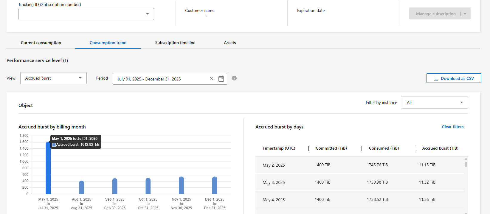

Ver ráfaga acumulada
Puedes ver el uso de datos de ráfaga acumulada a través de la NetApp Console o Digital Advisor. Si has seleccionado Accrued burst en el menú desplegable View de la pestaña Consumption trend en la NetApp Console, o la opción Invoiced Accrued Burst de la pestaña Consumption Trend en Digital Advisor, puedes ver el uso de datos de ráfaga acumulada de forma mensual o trimestral, dependiendo del periodo de facturación que elijas.
En la Consola, cuando el conmutador Previsión está desactivado, puedes ver el uso de ráfagas facturado junto con el uso de ráfagas no facturado (acumulado pero aún no facturado) y el uso de ráfagas provisional (acumulado en el periodo de facturación actual y aún no facturado). Cuando el conmutador Previsión está activado, el gráfico también muestra el uso de ráfagas acumulado proyectado para los próximos 120 días a partir de la fecha actual. Para saber más sobre el conmutador Previsión, consulta "Ver datos de previsión".
captura de pantalla que muestra el uso acumulado de ráfagas en la Console

Ver el uso diario de datos de ráfaga acumulados
Puede ver el uso de datos acumulado diariamente para un período de facturación mensual o trimestral a través de la Consola o el Digital Advisor. En la consola, la tabla Ráfaga acumulada por días proporciona datos detallados que incluyen la marca de tiempo, la capacidad comprometida, consumida y acumulada si selecciona Ráfaga acumulada en el menú desplegable Ver en la pestaña Tendencia de consumo.
En la Console, puedes filtrar la tabla seleccionando cualquier barra que represente un periodo de facturación en el gráfico de facturación de ráfagas acumuladas. Cuando está filtrada, la tabla muestra solo los días dentro del periodo de facturación seleccionado. Para ver el conjunto de datos completo de nuevo, usa la opción Clear filters. Si no hay datos disponibles para el periodo seleccionado, aparece un mensaje indicando que no hay datos disponibles.
Nota Los datos mostrados en el gráfico dependen de si la opción Forecast está activada o desactivada.
Captura de pantalla que muestra la tabla de ráfagas acumuladas por días
También puedes descargar los datos disponibles en formato Excel, incluido el estado de las ráfagas (facturadas, no facturadas, provisionales o previstas, según corresponda) y el periodo de facturación.
