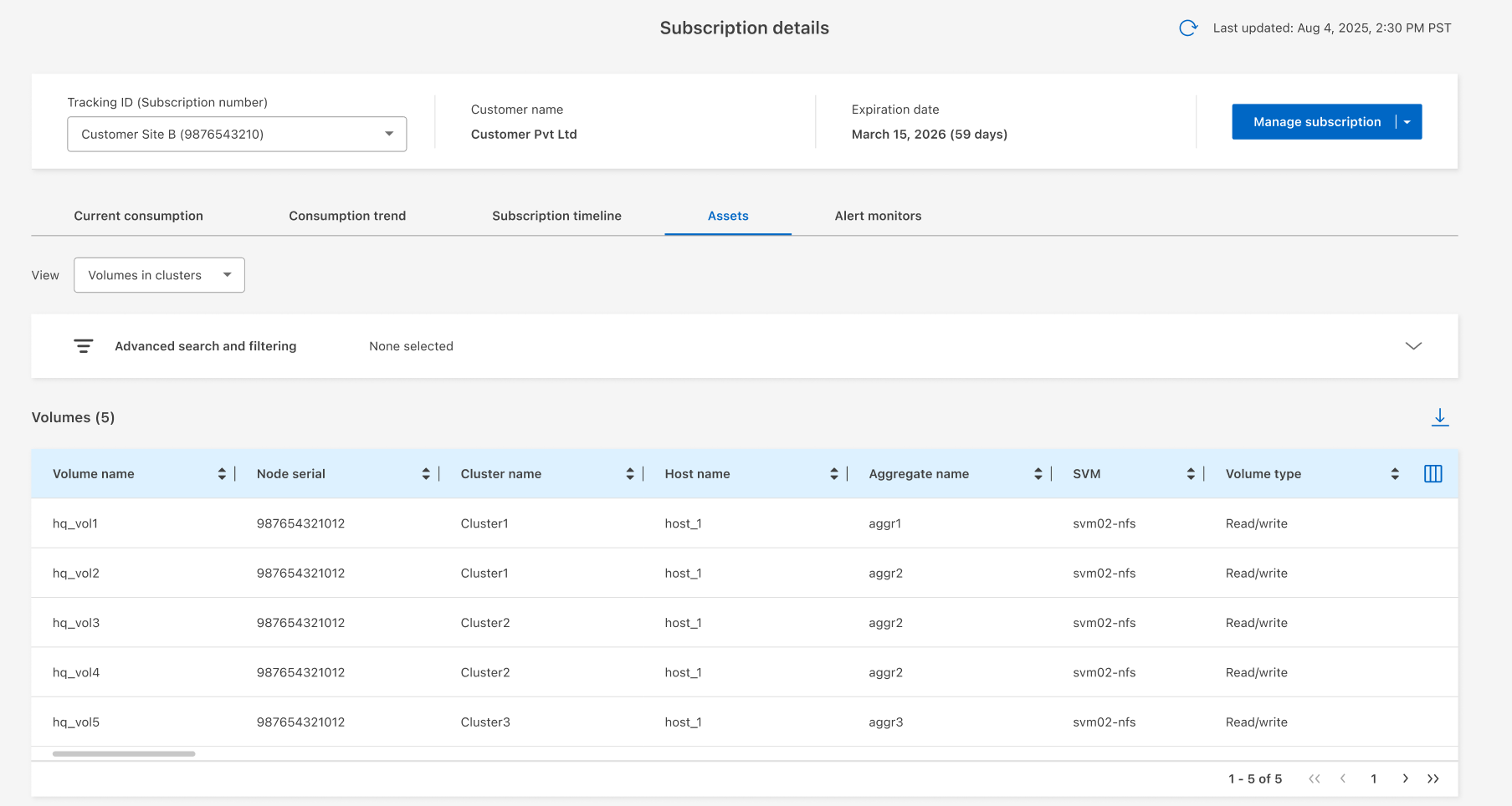

Volúmenes en clústeres
Pasos
  1. Desde el menú de navegación izquierdo de la consola, seleccione Almacenamiento > Keystone > Suscripciones.
  2. Seleccione el número de suscripción en la columna Número de suscripción de la tabla.
  3. Seleccione la pestaña Activos.
  4. Seleccione Volúmenes en el clúster en el menú desplegable Ver.
    Una captura de pantalla de volúmenes en clústeres para una suscripción
    Ves la información detallada sobre los volúmenes en los clústeres, incluyendo el nombre del volumen, el número de serie del nodo, el nombre del clúster, el nombre de host y los niveles de servicio de rendimiento. También puedes monitorear la capacidad aprovisionada, la utilización lógica y física, los datos fríos y los datos calientes.
    Nota Las columnas Cold tier % y Hot tier % muestran el porcentaje de datos en cada nivel, calculado como (Cold data / Total footprint) × 100 y (Hot data / Total footprint) × 100 respectivamente.
    Consejo Puede personalizar la tabla utilizando el selector de columnas icono del selector de columnas icono y utilice la barra de búsqueda en la parte superior para buscar y filtrar los datos de la tabla según los parámetros de la columna.

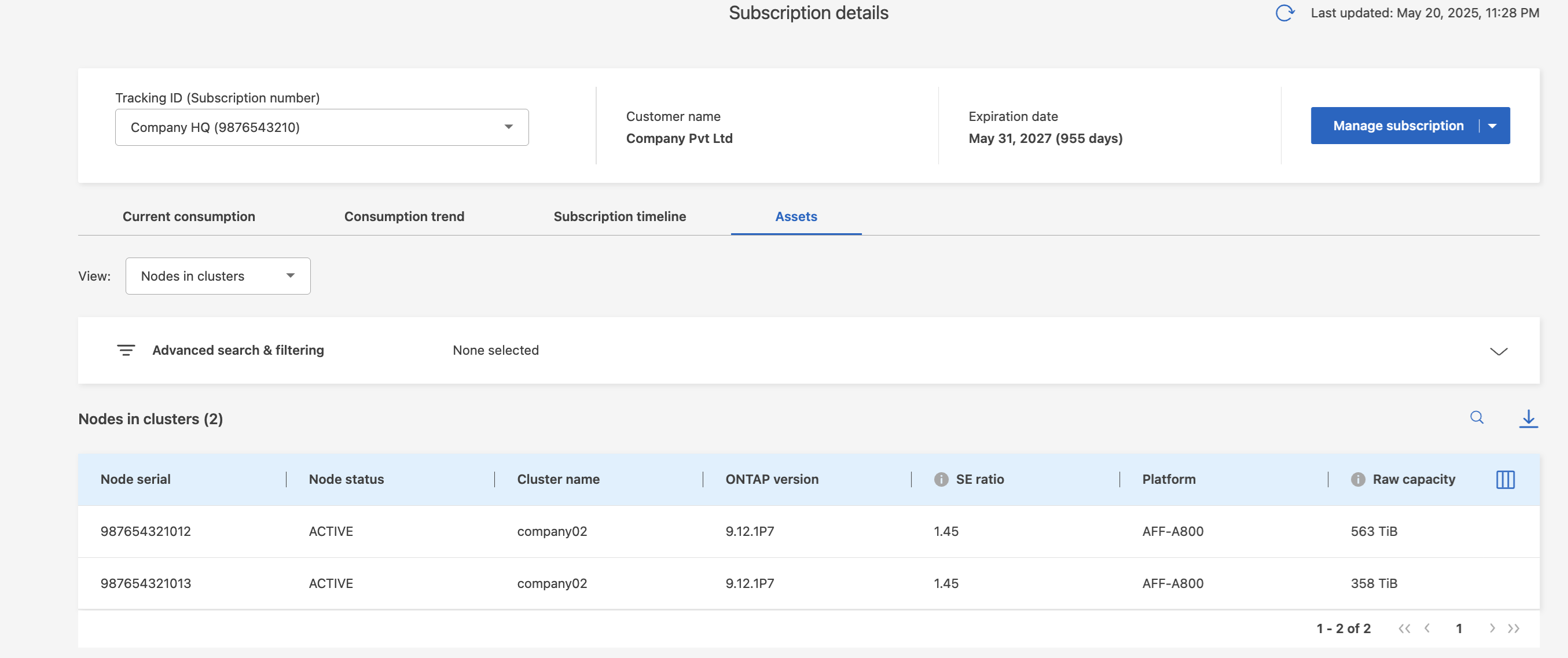

Nodos en clústeres
Pasos
    El sistema abre la pestaña Consumo actual.
  4. Seleccione Nodos en clústeres en el menú desplegable Ver.
    Una captura de pantalla de los nodos en clústeres para una suscripción
    Verá los detalles del clúster ONTAP, desglosados por configuraciones de eficiencia de almacenamiento, tipo de plataforma y detalles de capacidad.

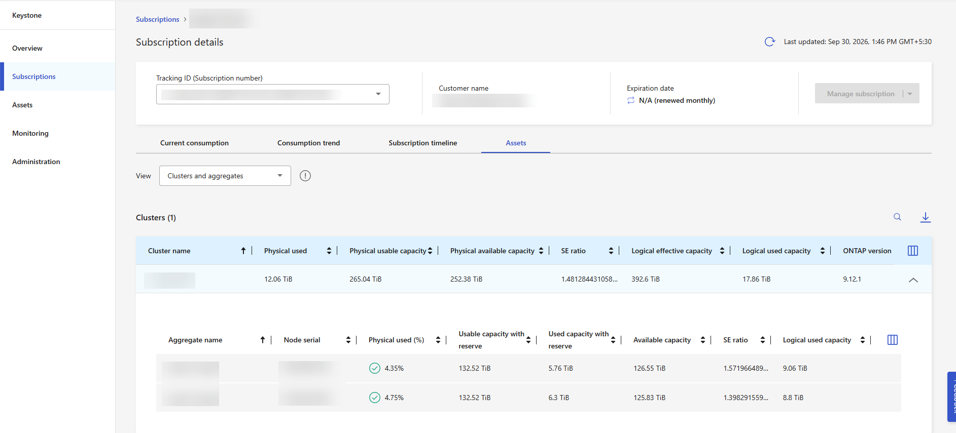

Clústeres y agregados
Nota La vista Clusters and aggregates solo está disponible para una suscripción de Keystone STaaS facturada por capacidad física.
Pasos
  4. Selecciona Clusters and aggregates en el menú desplegable View.
    Detalles de capacidad de los clústeres y agregados para una suscripción a Keystone
    Ves la capacidad física utilizada, la capacidad física utilizable, la capacidad física disponible, la relación de eficiencia del almacenamiento, la capacidad lógica efectiva, la capacidad utilizada lógica y la versión de ONTAP. Despliega un clúster para ver los detalles correspondientes de sus agregados.
    Esta vista te ayuda a identificar los clústeres y los agregados que determinan el uso y el consumo facturado, a comparar la capacidad disponible y a relacionar el uso de la infraestructura con el consumo de la suscripción.

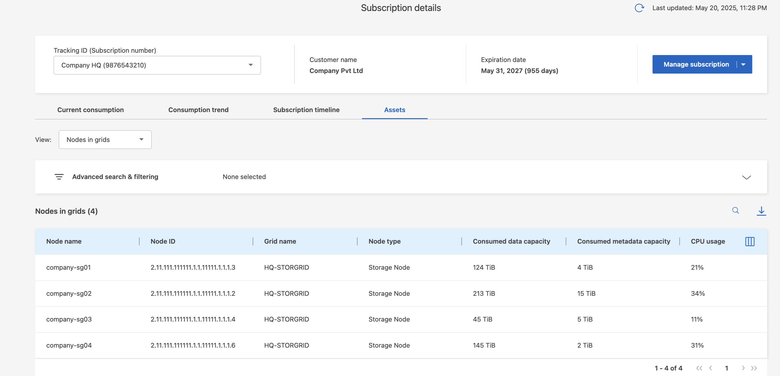

Nodos en cuadrículas
Pasos
  4. Seleccione Nodos en cuadrículas en el menú desplegable Vista.
    Una captura de pantalla de los nodos en las cuadrículas para una suscripción
    Puede ver información detallada sobre los nodos en las redes, incluyendo su nombre, estado, nombre, tipo y cliente. También puede supervisar la capacidad de datos consumida y disponible, el uso de la CPU y la capacidad de datos utilizable.
