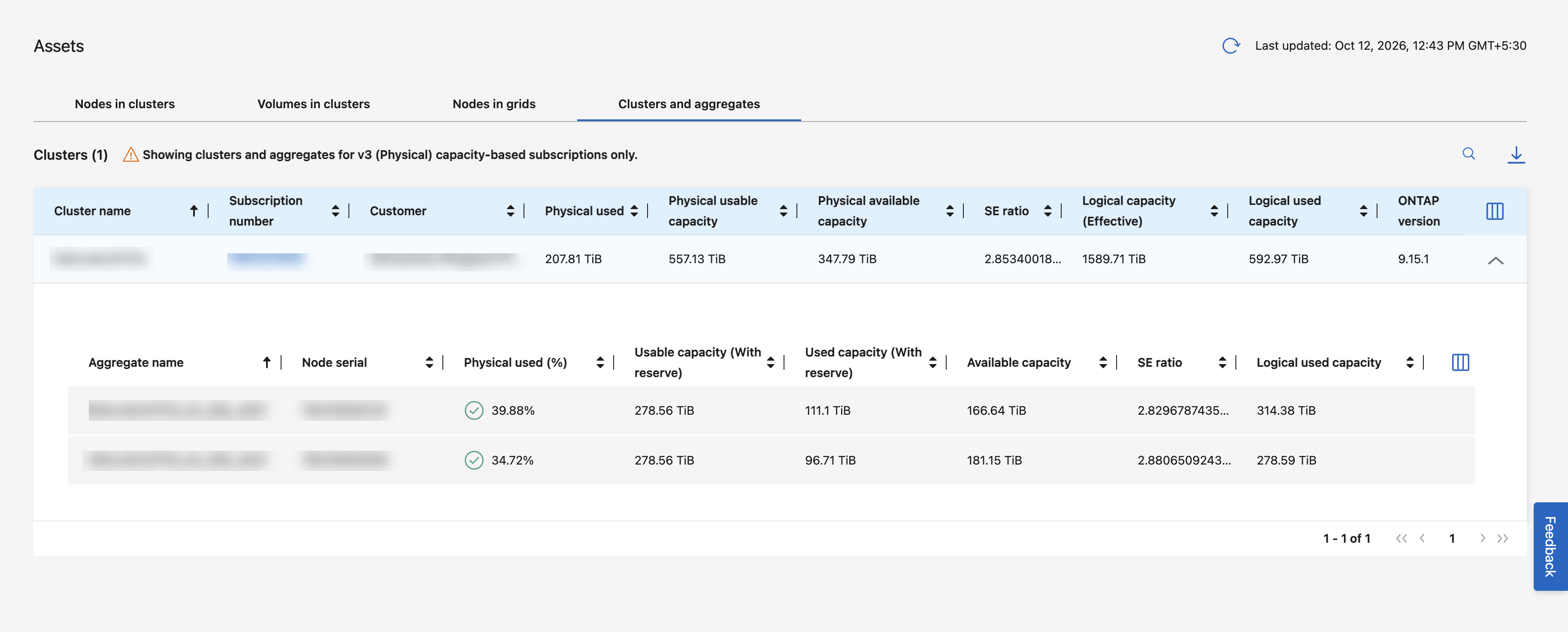

Clústeres y agregados
Nota La pestaña Clústeres y agregados solo aparece en las suscripciones a Keystone STaaS facturadas por capacidad física.
Pasos
  1. Desde el menú de navegación izquierdo de la consola, seleccione Almacenamiento > Keystone > Activos.
  2. Selecciona la pestaña Clusters and aggregates.
    Clústeres y agregados en varias suscripciones de Keystone
    Puedes consultar los detalles de capacidad de los clústeres ONTAP en todas tus suscripciones de Keystone. Para cada clúster, la tabla muestra la capacidad física utilizada, la capacidad física utilizable, la capacidad física disponible, la relación de eficiencia del almacenamiento, la capacidad lógica efectiva, la capacidad utilizada lógica y la versión de ONTAP. Despliega un clúster para ver los detalles correspondientes de sus agregados.
    Esta información te ayuda a identificar qué clústeres y agregados son los que más consumen capacidad, a comparar la capacidad disponible en toda tu infraestructura implementada y a comprender cómo el uso a nivel de clúster y de agregado contribuye al consumo total de la suscripción.
    Consejo Puedes personalizar la tabla con el icono icono del selector de columnas del selector de columnas y usar la barra de búsqueda para filtrar la tabla según los valores disponibles en las columnas.
