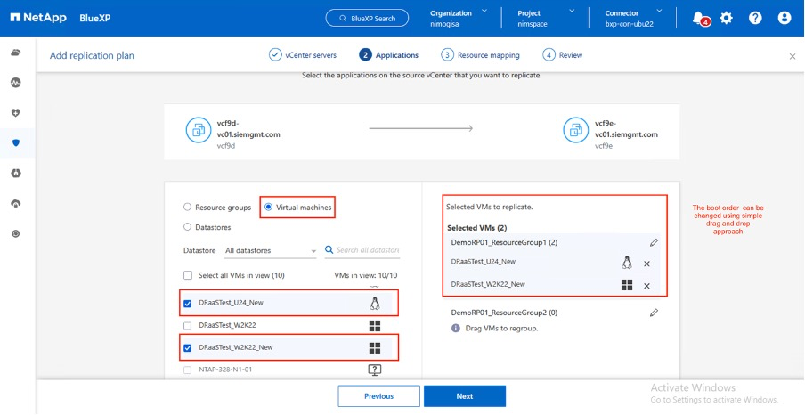

En este paso, las máquinas virtuales se pueden agrupar en grupos de recursos. Los grupos de recursos de BlueXP disaster recovery le permiten agrupar un conjunto de máquinas virtuales dependientes en grupos lógicos que contienen sus órdenes de arranque y los retrasos de arranque que se pueden ejecutar durante la recuperación. El grupo de recursos también se puede crear utilizando la pestaña Grupo de recursos.
Primero, seleccione el vCenter de origen y luego seleccione el vCenter de destino.
El siguiente paso es seleccionar los grupos de recursos existentes. Si no se crean grupos de recursos, el asistente ayuda a agrupar las máquinas virtuales necesarias (básicamente, crea grupos de recursos funcionales) en función de los objetivos de recuperación. Esto también ayuda a definir la secuencia de operaciones de cómo se deben restaurar las máquinas virtuales de la aplicación.
El grupo de recursos permite establecer el orden de arranque mediante la funcionalidad de arrastrar y soltar. Se puede utilizar para modificar fácilmente el orden en que se encenderán las máquinas virtuales durante el proceso de recuperación. |

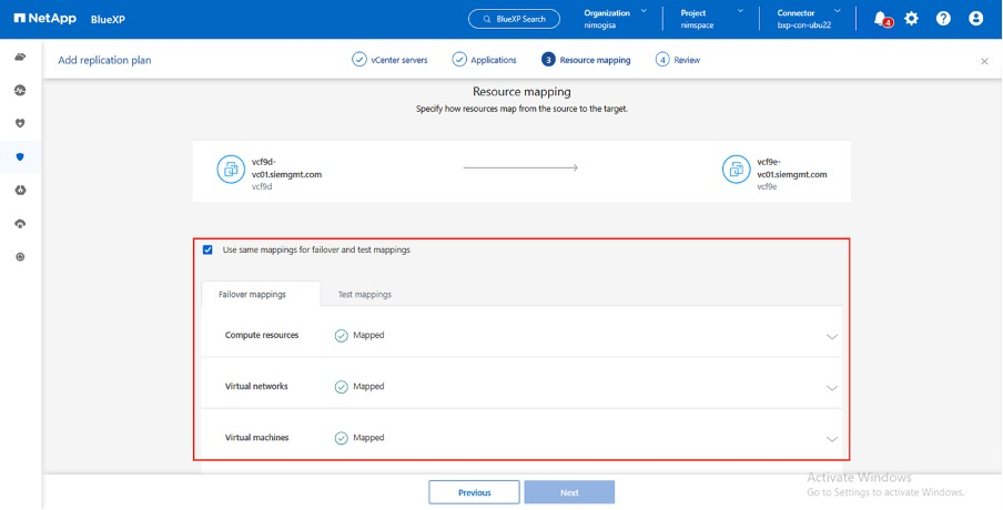

Una vez creados los grupos de recursos a través del plan de replicación, el siguiente paso es seleccionar el plan o una asignación para recuperar máquinas virtuales y aplicaciones en caso de desastre. En este paso, especifique cómo se asignan los recursos del entorno de origen al destino. Esto incluye recursos computacionales, redes virtuales, personalización de IP, scripts previos y posteriores, retrasos de arranque, consistencia de la aplicación, etc. Para obtener información detallada, consulte"Crear un plan de replicación" . Como se menciona en los requisitos previos, la replicación de SnapMirror se puede configurar de antemano o DRaaS puede configurarla utilizando el RPO y el recuento de retención especificados durante la creación del plan de replicación.
Nota: De forma predeterminada, se utilizan los mismos parámetros de asignación para las operaciones de prueba y de conmutación por error. Para configurar diferentes asignaciones para el entorno de prueba, seleccione la opción Asignación de prueba después de desmarcar la casilla de verificación “Usar las mismas asignaciones para conmutación por error y asignaciones de prueba”. Una vez completado el mapeo de recursos, haga clic en Siguiente.
Una vez hecho esto, revise los mapeos creados y luego haga clic en Agregar plan.
