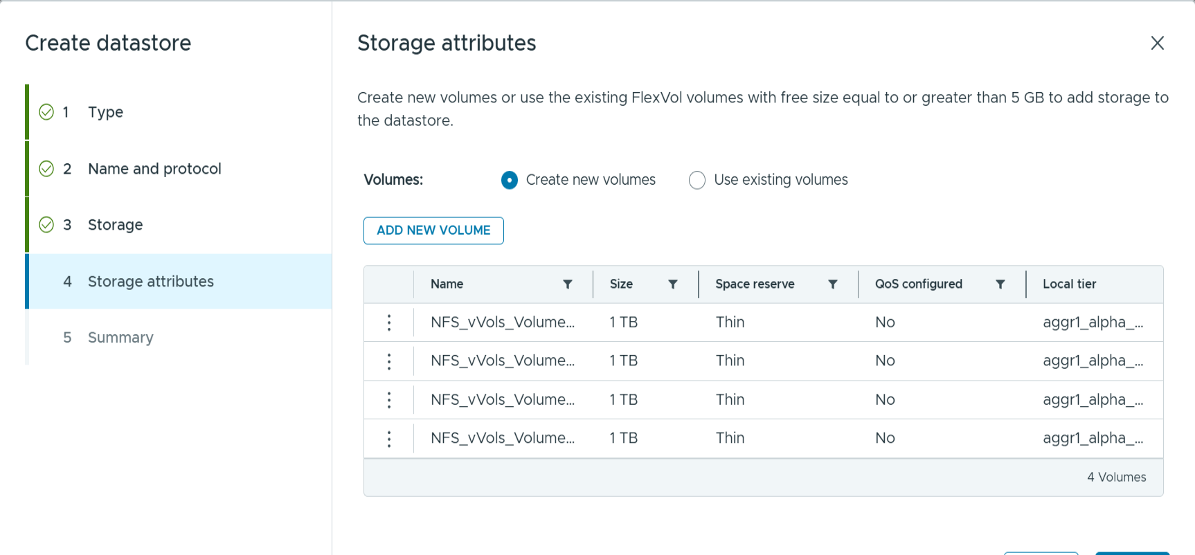

  • Haga clic en agregar nuevos volúmenes o usar volumen existente y especifique los atributos. Tenga en cuenta que en las herramientas ONTAP 10.3, puede solicitar que se creen varios volúmenes al mismo tiempo. También puede agregar manualmente varios volúmenes para equilibrarlos en el clúster ONTAP . Haga clic en siguiente
Role= «thumb» (asistente para aprovisionar almacenes de datos) ,300
