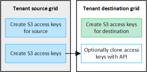

Las claves de acceso S3 se pueden clonar manualmente
StorageGRID no clona automáticamente las claves de acceso de S3 porque la seguridad se mejora al tener claves diferentes en cada cuadrícula.
Para administrar las claves de acceso en las dos cuadrículas, puede realizar una de las siguientes acciones:
Imagen que muestra que las claves de acceso s3 se pueden clonar opcionalmente desde la red de origen a la red de destino.

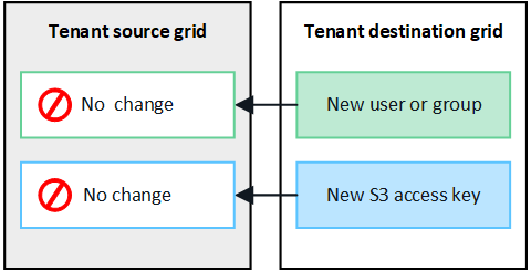

Los grupos y usuarios agregados a la cuadrícula de destino no se clonan
La clonación se produce únicamente desde la red de origen del inquilino a la red de destino del inquilino. Si crea o importa grupos y usuarios en la cuadrícula de destino del inquilino, StorageGRID no clonará estos elementos en la cuadrícula de origen del inquilino.
Imagen que muestra que los detalles de la cuadrícula de destino no se clonan en la cuadrícula de origen.
