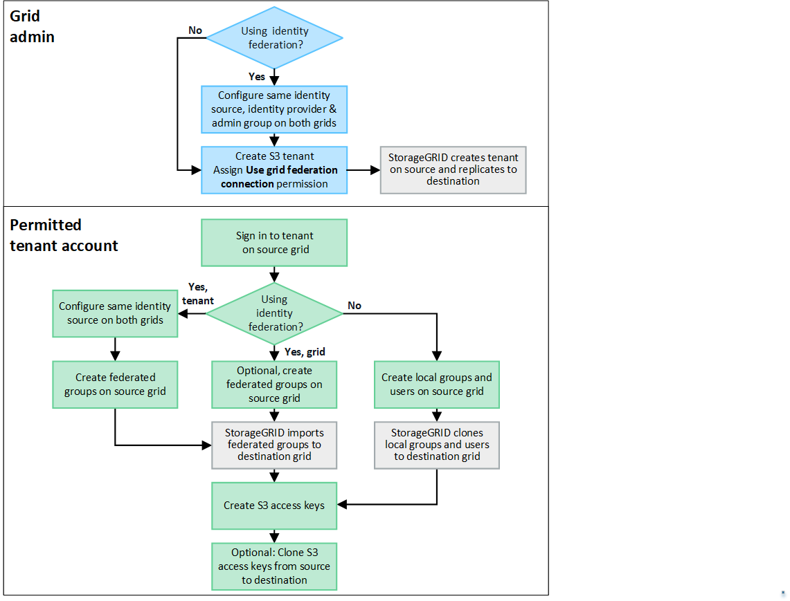

Flujo de trabajo para la clonación de cuentas
El diagrama de flujo muestra los pasos que los administradores de grid y los inquilinos permitidos realizarán para configurar la clonación de cuentas. Estos pasos se realizan después del "La conexión de federación de grid está configurada".
flujo de trabajo para la clonación de cuentas
Flujo de trabajo de administración del grid
Los pasos que realizan los administradores de grid dependen de si los sistemas StorageGRID en el "conexión de federación de grid" utilizan el inicio de sesión único (SSO) o la federación de identidades.

Crear cuenta de inquilino S3 permitida
Después de configurar opcionalmente SSO o federación de identidades, un administrador de grid realiza estos pasos para determinar qué tenants pueden replicar objetos de los buckets a otros sistemas StorageGRID.
Pasos
  1. Determina qué grid quieres que sea el grid de origen del inquilino para las operaciones de clonación de cuentas.
    La red en la que se crea inicialmente el inquilino se conoce como la red de origen del inquilino. La red en la que se replica el inquilino se conoce como la red de destino del inquilino.
  2. En esa cuadrícula, crea una nueva cuenta de inquilino de S3 o edita una cuenta existente.
  3. Asigna el permiso Usar conexión de federación de grid.
  4. Si la cuenta de inquilino va a gestionar sus propios usuarios federados, asígnale el permiso Usar fuente de identidad propia.
    Si se asigna este permiso, tanto la cuenta del inquilino de origen como la de destino deben configurar la misma fuente de identidad antes de crear grupos federados. Los grupos federados añadidos al inquilino de origen no se pueden clonar en el inquilino de destino a menos que ambas grids utilicen la misma fuente de identidad.
  5. Selecciona una conexión específica de la federación de grid.
  6. Guarda el inquilino nuevo o modificado.
    Cuando se guarda un nuevo inquilino con el permiso Utilizar conexión de federación de redes, StorageGRID crea automáticamente una réplica de ese inquilino en la otra grid, de la siguiente manera:
    • Ambas cuentas de inquilino tienen el mismo ID de cuenta, nombre, cuota de almacenamiento y permisos asignados.
    • Si seleccionaste un grupo federado para que tenga permiso de acceso Root para el inquilino, ese grupo se clona en el inquilino de destino.
    • Si has seleccionado un usuario local para que tenga permiso de acceso de usuario raíz en el inquilino, ese usuario se clona en el inquilino de destino. Sin embargo, la contraseña de ese usuario no se clona.
Flujo de trabajo permitido para la cuenta de inquilino
Después de que un inquilino con el permiso Use grid federation connection se replica en la grid de destino, las cuentas de inquilino autorizadas pueden seguir estos pasos para clonar grupos de inquilinos, usuarios y claves de acceso S3.
Pasos
  1. Inicia sesión en la cuenta del inquilino en el grid de origen del inquilino.
  2. Si está permitido, configura la federación de identidad tanto en la cuenta del inquilino de origen como en la de destino.
  3. Crea grupos y usuarios en el tenant de origen.
    Cuando se crean nuevos grupos o usuarios en el inquilino de origen, StorageGRID los clona automáticamente en el inquilino de destino, pero no se realiza ninguna clonación desde el inquilino de destino hacia el de origen.
  4. Crea claves de acceso a S3.
  5. Opcionalmente, clona las claves de acceso S3 del inquilino de origen al inquilino de destino.
