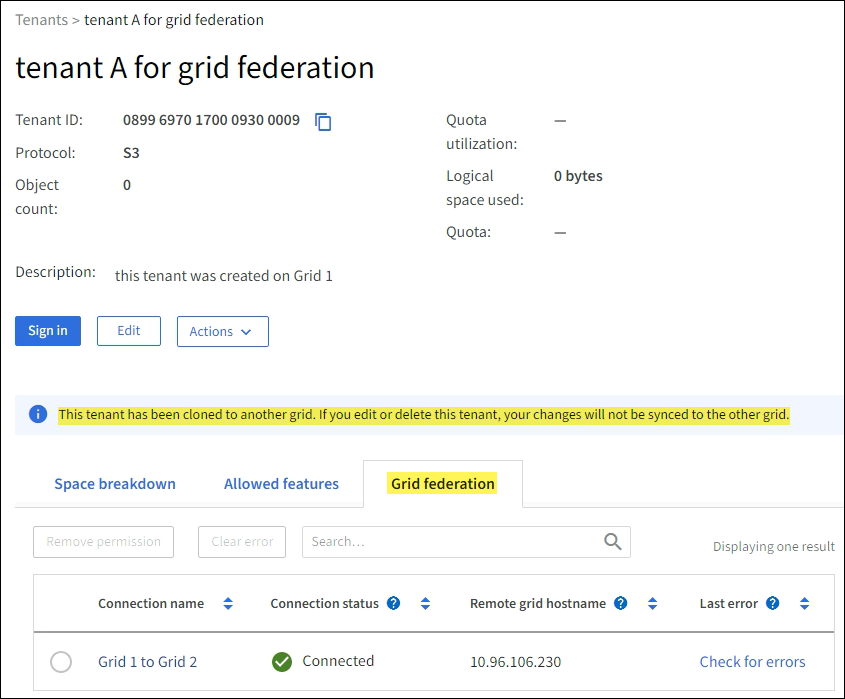

Ver un inquilino autorizado
Puedes consultar los detalles de un inquilino al que se le permite utilizar una conexión de federación de grid.
Selecciona Tenants.
En la página Tenants, selecciona el nombre del tenant para ver la página de detalles del tenant.
Si esta es la grid de origen del tenant (es decir, si el tenant se creó en esta grid), aparecerá un mensaje para recordarte que el tenant se clonó en otra grid. Si editas o eliminas este tenant, los cambios no se sincronizarán con la otra grid.
De forma opcional, selecciona la pestaña Grid federation para "supervisar la conexión de la federación de grid".

En la pestaña Grid federation, selecciona el botón de opción para la conexión.
Selecciona Eliminar permiso.
