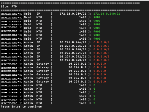

  7. Revisa tus cambios seleccionando una de las siguientes opciones:
    • 5: Muestra las modificaciones en la salida, aisladas para que solo se vea el elemento modificado. Los cambios aparecen resaltados en verde (añadidos) o en rojo (eliminaciones), como se muestra en el ejemplo de salida:
      captura de pantalla descrita por el texto que la rodea
    • 6: Muestra las modificaciones en la salida que muestra la configuración completa. Los cambios aparecen resaltados en verde (añadidos) o en rojo (eliminaciones).

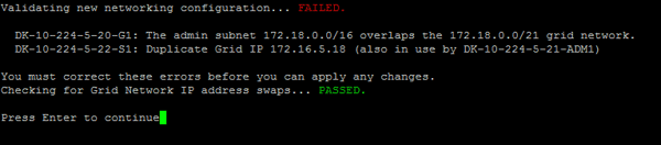

  8. Selecciona la opción 7 para validar todos los cambios.
    Esta validación garantiza que no se incumplan las reglas de la Grid Network, como la de no utilizar subredes que se solapen.
    En este ejemplo, la validación detectó errores.
